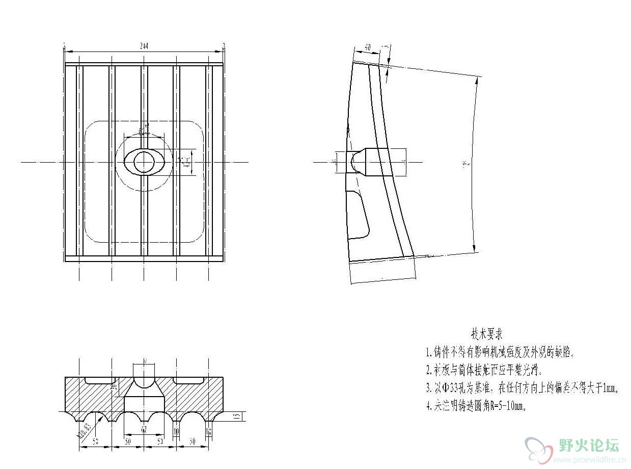

发表于 2014-2-15 17:28 | 显示全部楼层 |阅读模式
proe好难画的图纸

发表于 2014-2-15 19:10 | 显示全部楼层
老师们都忙
我想帮你的,只是图纸尺寸看不清楚
只要尺寸全,应该不太难

发表于 2014-2-15 20:25 | 显示全部楼层
      这个铸钢件,似乎是一种球磨机或棒磨机的锰钢衬钣,...... 用基本的拉伸—切除等工具命令就可以完成其建模的 (当然也有其它命令途径 ),只是要细心和耐心一点!
      您自己再试试 ?!

发表于 2014-2-16 16:01 | 显示全部楼层
利用拉伸命令,在进行折弯应该可以吧?

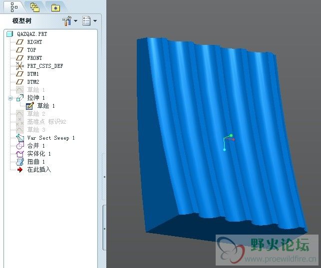

发表于 2014-2-16 19:30 | 显示全部楼层
图纸尺寸实在看不清楚
大致画了一下主要部分
qazqaz.prt.rar (229.3 KB, 下载次数: 7)

现在CAD里将三视图组建好,保存为DXF文件,然后用proe插入文件,进行拉伸
