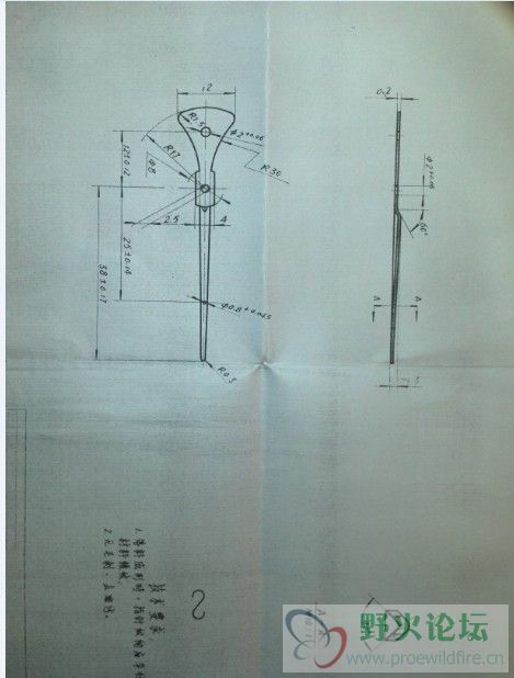

指针的中间有个90度的凹槽怎么画?谢谢帮忙了。。
这是指针中间有一部分90度凹槽怎么画?
这是指针中间有一部分90度凹槽怎么画?

用凹模或凸模都可以啊
 楼主| 发表于 2014-2-22 10:57 | 显示全部楼层
具体怎么操作啊?用什么工具啊?我是菜鸟,不太会啊。。

用平面——法兰——法兰——拉伸就差不多了
