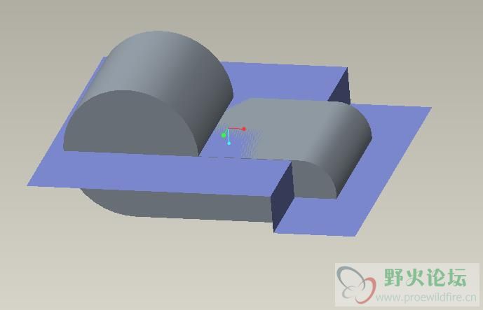

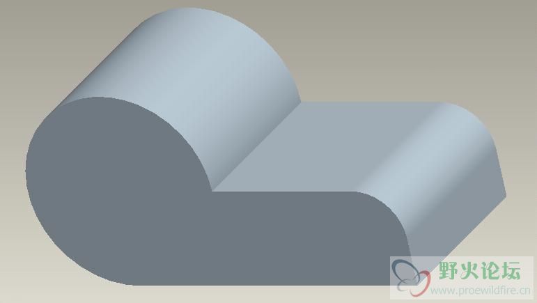

活学活用大神sdgdjgb的填充的方法顺利分开成功,如图所示图形,按圆轴为中心平面分型面,一定要这个方向拉出,但是头上有个倒角,导致产出无法出模的模具。prt与mfg置于文档末尾,求解决~ 2.JPG

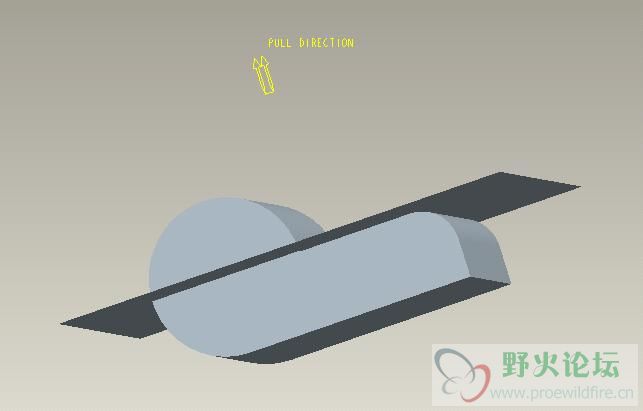

可以这样拉伸一个曲面来分

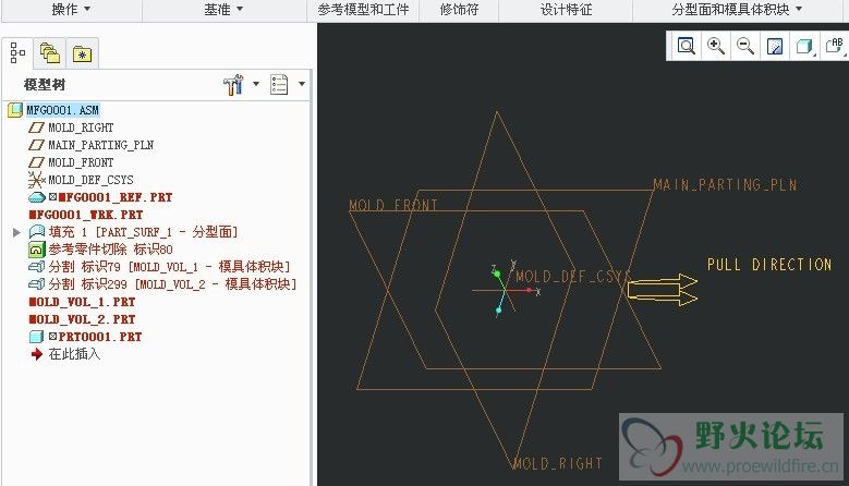

如图所示填充草绘,然后分体积块的时候,按住CTRL选了三个草绘平面,点确定就出现这个错误了,囧。求赐教啊。

奥,明白您的意思了,就是需要点分型面工具---->拉伸---->绘制草绘分型面再拉伸即可,然后分型面要撑满整个工件才行。非常感谢你。

分型面要大于等于工件,才能分开
