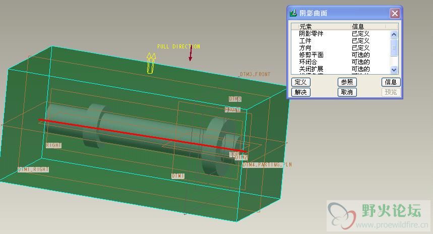

这个东西要如图方向拉出模具,红线为中心分型面位置,为什么只要点了分型面工具,再点阴影曲面,关闭平面选好这个穿过轴的中间平面以后,为什么出现以下错误,头大,PRT文件在附件中,版本PROE3.0 m180: 2.JPG

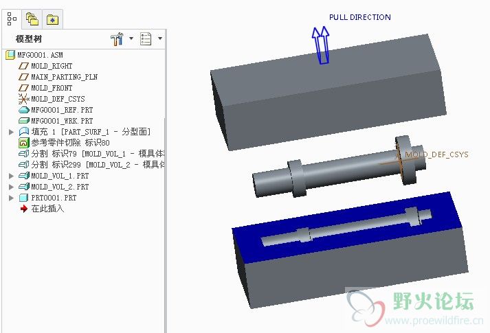

用《填充》或者《拉伸》最简单。。。
mfg0001.asm.zip (29.21 KB, 下载次数: 9) QQ截图20140215133916.jpg

太感谢了啊。真是太牛逼了,折磨我一下午的问题,被你秒了,大神我可以加你QQ嘛?原来还可以填充和拉伸啊,填充我试验成功了,拉伸暂时还不知道怎么搞。真厉害啊。
