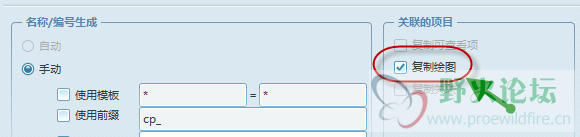

发表于 2014-2-14 17:48 | 显示全部楼层
1.设置config选项 rename_drawings_with_object 为 both
2.把工程图的名字改成和组件的名称一致 (如组件名称叫 a.asm,那工程图名称也叫 a.drw)
3.保存组件副本,修改各零件名称,勾选"复制绘图"选项
看看行不行

 楼主| 发表于 2014-2-14 17:59 | 显示全部楼层
复制绘图的选项一直是选上的,我的问题是 我的零件与工程图不是一对一  而是  多个零件的图纸都在一个工程图文件中

发表于 2014-2-14 18:03 | 显示全部楼层
我知道,提供的方法试过吗?保证组件和工程图的名称一致.我试过是可以的
