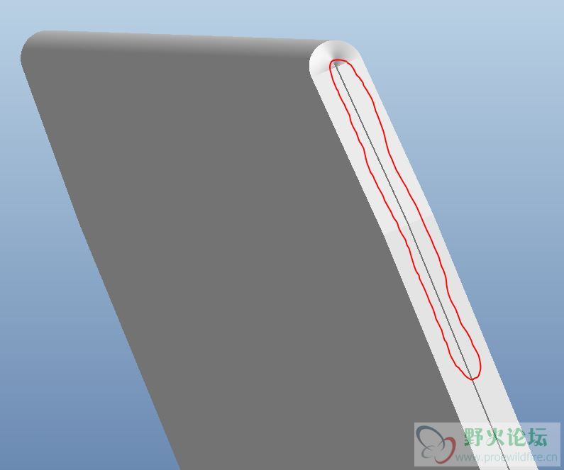

请问第一个图javascript:;的法兰平齐型折弯如何设置能得到第二个图javascript:;的效果?
没有缝隙
没有缝隙
有缝隙
有缝隙

发表于 2014-2-14 15:52 | 显示全部楼层
法兰类型选择"平齐的"就行
不过中间一天边还是有的,不可能做到图1中完全没有线.如果完全没有,那就不是钣金了
 楼主| 发表于 2014-2-14 16:16 | 显示全部楼层
binbin6424 发表于 2014-2-14 15:52
法兰类型选择"平齐的"就行
不过中间一天边还是有的,不可能做到图1中完全没有线.如果完全没有,那就不是钣 ...
我知道是选“平齐的”,我要问的是第二张图的那个缝是怎么弄出来的……请看清问题再回答……

发表于 2014-2-14 17:08 | 显示全部楼层
原模型放上来看看
 楼主| 发表于 2014-2-14 17:18 | 显示全部楼层
binbin6424 发表于 2014-2-14 17:08
原模型放上来看看
带缝隙的那个原模型是step格式的,没有下层特征的模型树。所以看不出什么的……
190
258
发表于 2014-2-14 17:25 | 显示全部楼层
那就和命令没关系了,step通过转化以后,模型都曲面化了,然后导入到proe的再重新实体化.和原来的结果完全不是一个东西了.
所以你确定要那个缝隙么,缝隙需要多少,用"打开"的方式做法兰壁,自己调整尺寸就行了
