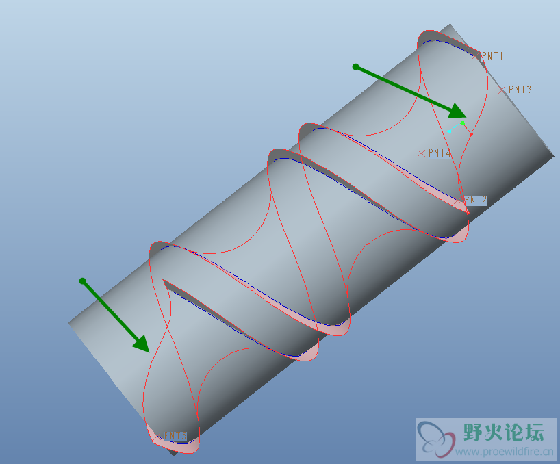

想用边界混合形成的螺旋槽曲面实体化移除一段圆柱体,形成螺杆。不知道为什么总是失败,求大家的帮助啊

你的曲面的两个端面还是实体里面呢,当然不能实体化切除啊

而且我觉得这种模型用螺旋扫描或变截面扫描做吧.边界混合的结果,尺寸不一定符合图纸要求

曲面要完全分割圆柱就可以  你看楼上我做的图  参考树状图
 楼主| 发表于 2014-2-14 12:47 | 显示全部楼层
明白了,如果想将实体以曲面切割,那么就需要曲面大于或等于实体最大边界。

把曲面做大一点。
