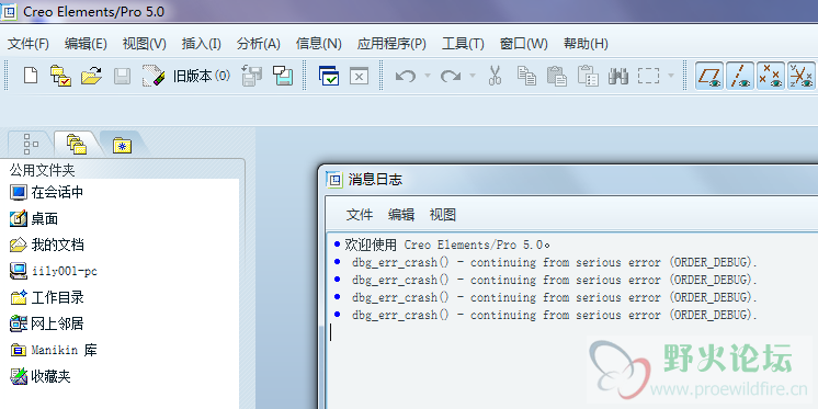

大家好,我上传配置文件,大家看看放在你们的启动目录里面有没有错误提示!谢谢!
惯例,看官请看截图:
 dbg_err_crash() - continuing from serious error (ORDER_DEBUG).一开始只有一条,我没太注意,。但是建模过程中会偶尔发生未知错误。这种错误排除硬件和系统问题的可能性,因为电脑是苹果一体机,系统是纯净官方win7 sp1,现在变成了4条,未知错误的发生率也越来越高,比如偶尔修改某个草绘就会发生,基本上是软件崩溃。我表示已经无法治疗。治疗过程如下:
一开始,我把配置文件config.pro放到启动目录以外的地方,我发现没有错误提示,说明是配置文件的问题。
后来吧,我把这个配置文件放到creo2.0里面,发现没有错误提示。
但是这样一来就不知道是什么问题了。
所以在这里求各位大神帮帮忙,这个问题问遍了度娘和谷哥,都没有解决。我的配置文件有很多对我来说重要的东西,如果舍弃不用,损失是在太大。
config.rar

这个报错有可能是显卡不支持的原因.运行3D设计软件,一般都需要专业级图形显卡,一般的家用型和集成显卡都是不支持的.这样就会导致软件的不稳定,造成跳机等,所以配置没上去的话,只能忍受.
还有你可以升级一下显卡驱动,或者升级Pro/E 5.0 的版本.如最新的M210等

苹果机装了Windows的系统?
如果机器没跳机的话,你可以忽略掉这些报错,不会对你的模型有任何影响.
如果偶尔跳机的话,属于正常,毕竟硬件不支持.
如果频繁跳机的话,可以从显卡上找找原因,是不是系统升级了,显卡驱动没有升级.或者可以设置config.pro选项graphics为 win32_gdi 后重新启动Proe试试

你说的的我都试过,没解决问题,而且我排除了这些问题,认为是config.pro文件的问题。现在我上传这个文件,求帮助。

如果怀疑是config的问题,那就不加载这个config文件,启动试试有没有这个报错.如果没有报错,就说明是config文件的问题.
那就先删掉其中的一半选项再启动看看,如果没有了,那就说明有问题的选项在删掉耳朵一半里面,用这中二分法,多试几次就能确定是哪个config选项了
