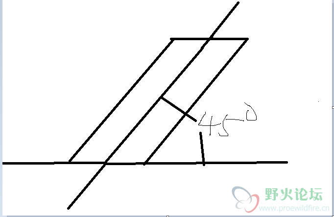

怎么的画,哪位大神叫我下

发表于 2014-2-13 21:55 | 显示全部楼层
楼主是这个意思吗?
图片看起来有点儿乱啊

发表于 2014-2-14 08:24 | 显示全部楼层
让旋转轴与底面成45度就行。

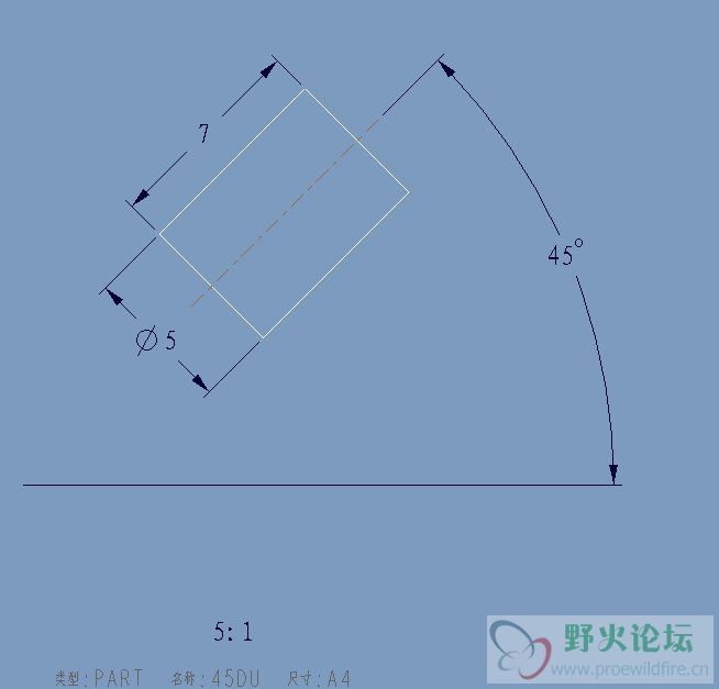

发表于 2014-2-14 08:58 | 显示全部楼层
看看是不是这样
45du.prt.zip
35.68 KB, 阅读权限: 10, 下载次数: 2
5.0文件

 楼主| 发表于 2014-2-16 23:15 | 显示全部楼层
robing 发表于 2014-2-13 21:55
楼主是这个意思吗?
图片看起来有点儿乱啊
圆柱底面于水平平行,中心线于水平夹角45

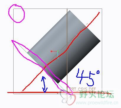

215
 楼主| 发表于 2014-2-16 23:20 | 显示全部楼层
bridge6021 发表于 2014-2-14 08:24
让旋转轴与底面成45度就行。
圆柱上下面与水平三面平行,中心线与水平夹角45,该用什么方法

发表于 2014-2-17 08:58 | 显示全部楼层
草绘,扫描、
