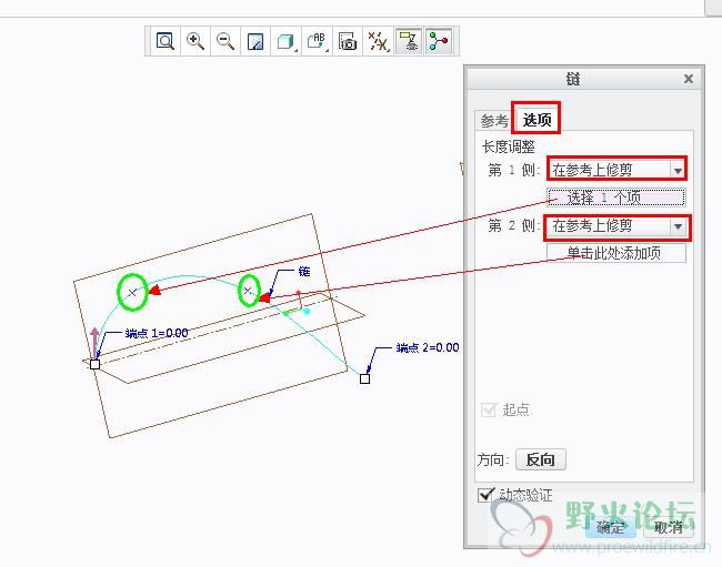

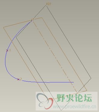

如图,现在空间任意曲线上有两点,点1和点2。现在只想用点1和点2之间的曲线段,如何在PROE里面实现。也就是说,把空间曲线在1和2处打断,点选的时候只要点1和点2之间的曲线段。

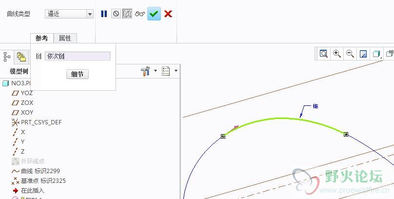

发表于 2014-2-13 16:00 | 显示全部楼层
选中曲线。CTRL+C、CTRL+V,“参考”--“细节”,弹出链选项卡。、
参考选项下默认就是标准,接下来就参照图片了。
确定,打勾。

 楼主| 发表于 2014-2-13 16:10 | 显示全部楼层
参考选项下默认就是标准,接下来就参照 ...
OK,非常感谢!!!

发表于 2014-2-13 23:25 | 显示全部楼层
分别用点1和2来修剪曲线就行了

 楼主| 发表于 2014-2-14 10:03 | 显示全部楼层
wzx64 发表于 2014-2-13 23:25
分别用点1和2来修剪曲线就行了
嗯,刚才自己试了下,需要两次修剪,只能留下点1,2之间的部分。
