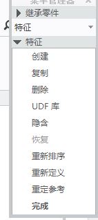

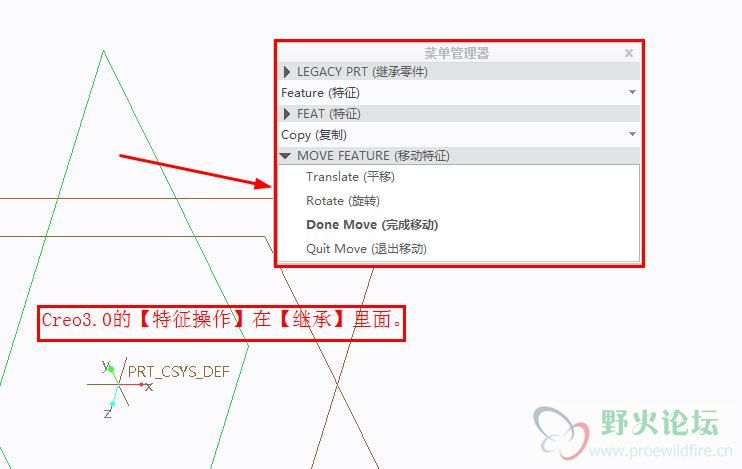

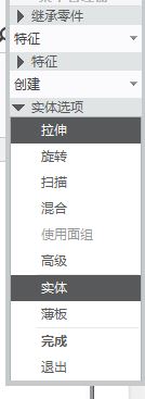

我是在继承里面找的,没有找到,在伸出项做的扫描也一样无法设置!

是这样的!

找不到!

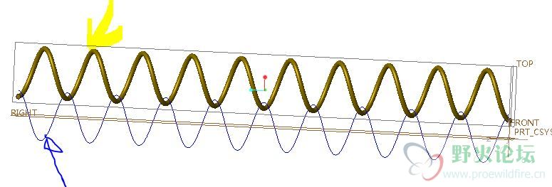

2个问题:
1. 昨天按照此法移动后,再阵列时无法按照尺寸阵列,只能做几何阵列。
2. 扫描时如何做到不是按照扫描轨迹二十偏移尺寸并旋转180度的!

futurism 发表于 2015-10-18 11:43
感谢!
2个问题:
对于第2个问题  楼主应该是先用变截面扫描做的 然后再对那个扫描特征进行了 特征操作,之后又将原来的扫描给删了,因为特征操作的是独立的,所以让我们感觉就是  用扫描一步完成的!
