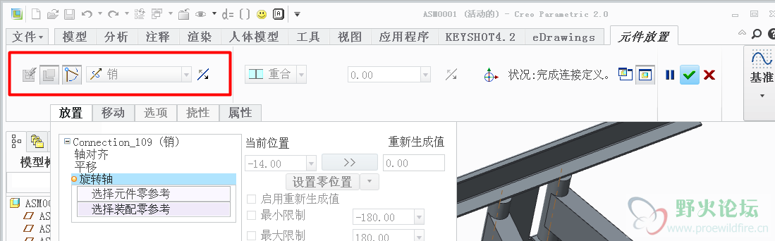

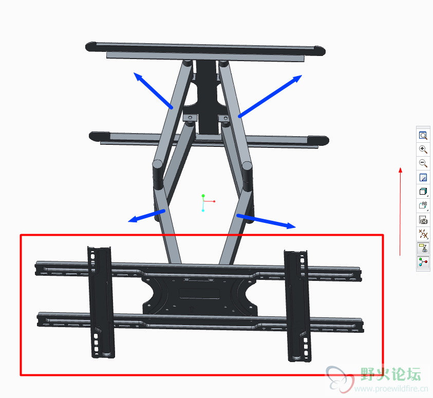

CREO 2.0 中能实现 类似 SW 那样,鼠标拖动元件 ,
装配体就跟着一起动。
如图是个电视机架,拖动头部 部分 ,四个手臂也跟着一起动 。
CREO 中怎么实现 ?  只用装配模块 ,不用 机构运动与仿真。
SW中完全可以 。。。。:@

发表于 2014-2-13 11:56 | 显示全部楼层
要动起来的话,装配时肯定要用机构连接.看模型的话,应该用pin和slider就可以

发表于 2014-2-13 13:14 | 显示全部楼层
铰点处,proe中使用【销钉】连接即可实现拖动

发表于 2014-2-13 14:38 | 显示全部楼层
红色部分里的两个与强面固定的部分要固定装配
蓝色箭头所指部分均销钉约束

 楼主| 发表于 2014-2-13 14:43 | 显示全部楼层
不太明白 你是指的这里的销么??

发表于 2014-2-13 15:38 | 显示全部楼层
544913067 发表于 2014-2-13 14:43
不太明白 你是指的这里的销么??
对,以前经常做这些,呵呵
