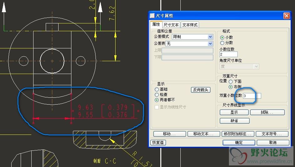

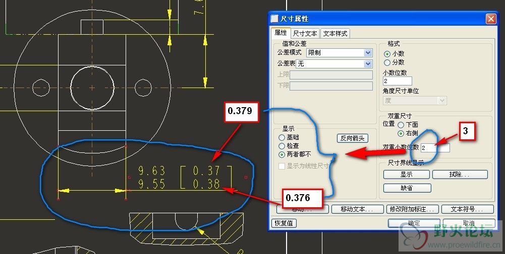

双重尺寸primary[secondary]为mm[inch],当改变双重小数位数时,inch表示的尺寸四舍五入不合常理,参看附图。
恳求高手解释!

发表于 2014-2-13 11:13 | 显示全部楼层
需要怎样的效果没说啊,是副尺寸比主尺寸少一位吗?如果是,那就修改绘图选项 dual_digits_diff 设置为 -1.从你图上看,这个值被设成 0 了

发表于 2014-2-13 11:33 | 显示全部楼层
这个问题是这样的.对于双尺寸,规定副尺寸的公差范围必须小于主尺寸的公差范围.
就是说,对于上偏差,英制尺寸x25.4应小于公制尺寸,对于下偏差,英制尺寸x25.4应大于公制尺寸.
以你的例子来说:
上偏差,如果0.379四舍五入到0.38,乘以25.4后为9.652,会大于9.63,所以系统不做四舍五入,仍旧为0.37.
下偏差,如果0.376四舍五入到0.38,乘以25.4后为9.5504,大于9.55,符合规定,所以系统做四舍五入,为0.38.
希望解释清楚了

 楼主| 发表于 2014-2-13 13:36 | 显示全部楼层
原来如此,谢谢binbin6424!!
