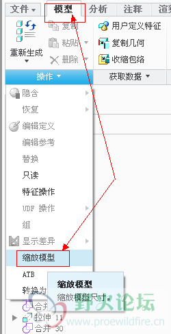

三维按图纸要求做好了,然后别人厂家要求整个模型缩小0.3MM作为间隙,这个要怎么放?

发表于 2014-2-13 09:32 | 显示全部楼层
按照实际比例缩放就可以看吧

发表于 2014-2-13 09:37 | 显示全部楼层
我用的是Creo 2.0

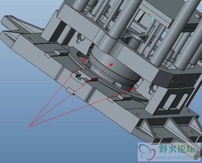

 楼主| 发表于 2014-2-13 11:11 | 显示全部楼层
不是比例缩放,客户是考虑到模具型腔内要喷涂料,涂料层大概在0.3MM,所以需要模型所有尺寸放大0.3MM,如下图红色箭头地方都是需要喷涂料的型腔,简单模型的还能用偏移来做,复杂的怎么弄?

发表于 2014-2-13 11:42 | 显示全部楼层
阿罪 发表于 2014-2-13 11:11
不是比例缩放,客户是考虑到模具型腔内要喷涂料,涂料层大概在0.3MM,所以需要模型所有尺寸放大0.3MM,如下 ...
      只能看具体情况咯,,,,,光一个图片,,,一句话也不能下定论

发表于 2014-2-13 14:04 | 显示全部楼层
出图时公差加大0.3mm不就行了吗?为什么非要缩放模型呢。
