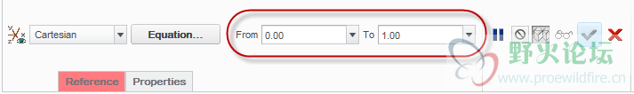

还有,如果你用的是Creo 2.0的话,可以直接设置变量范围

PROE4.0里不能指定范围吗?换成0.7t函数关系都变了。
