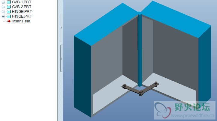

如下图,一个装配体里有4个件,机箱上盖,机箱下盖,铰链的两半。
装配关系如下:
Cab-1:默认位置
Cab-2:顶面和Cab-1贴合;中心轴和Cab-1同轴;底面和Cab-1底面有个角度。
Hinge(第一个):一端的轴插入Cab-1的孔;铰链臂的面跟Cab-1的侧面固定距离。
Hinge(第二个):一端的轴插入Cab-2的孔;铰链臂的面跟Cab-2的侧面固定距离;另一端的轴和第一个Hinge的另一端轴同轴。
希望达到的效果是当改变Cab-2的装配关系中的角度时,不仅机箱的开启角度变化,铰链的位置也一起更新。
可是目前的当我改变Cab-2的装配关系中的角度时,机箱的开启角度变化了,但是铰链的位置不对,两个铰链同轴的地方没有真正同轴。
请大侠指教是哪里出了问题?正确的做法应该怎么做?
先谢谢了!

这个应该有机构连接去约束.
两个HINGE与CAB做pin连接,然后两个HINGE之间也用pin连接

谢谢!确实,按照你的指点我弄成功了!
不过还有个相关的问题也想问一下。就是我改变机箱开启角度的时候是通过编辑cab-2的装配角度来做的。点好几下,还要输入数字才能设置一个新角度,然后重生模型才能看到铰链位置的更新。想问一下能否用什么方法直接拖拽来实时更新机箱开启角度和铰链的角度?

那你机箱也用pin连接就可以了.然后用拖动元件就可以实时更新了

可是为什么我用移动元件可以移动cab,但是要重生模型才能使hinge更新位置呢?不是实时更新的。。。怎么回事啊?

应该是实时更新的,可能你哪里设置的不对.能把文件发上来看看哇

我重新新建了一个asm文件,把这几个零件重新装进去一遍,这下可以实时更新了。
可是我原来的做法还是不行,不知道是不是因为骨架模型的原因
