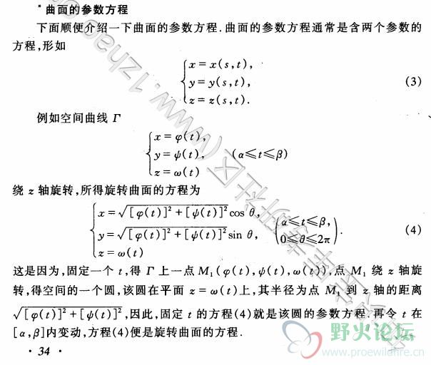

 楼主| 发表于 2014-2-12 16:33 | 显示全部楼层
hao8709 发表于 2014-2-12 16:27
做不出来吧,见旋转体概念,都是平面层级的
旋转体
你的理解有些不对的……好好看下立体解析几何……
62
81
 楼主| 发表于 2014-2-12 16:50 | 显示全部楼层
旋转体
请参看高等数学,同济大学第六版下册P34,曲面的参数方程。
