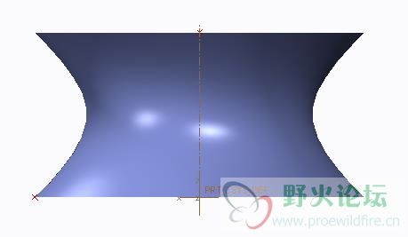

应该是这样的吧。。

 楼主| 发表于 2014-2-12 11:53 | 显示全部楼层
小小110 发表于 2014-2-12 11:41
晕,,你思路错了,,直接在XOY上面做线
不是我思路错了,是你没理解我的问题。我的问题就是把空间的曲线绕坐标轴旋转(此处的旋转并非proe里面的旋转命令)成空间曲面。

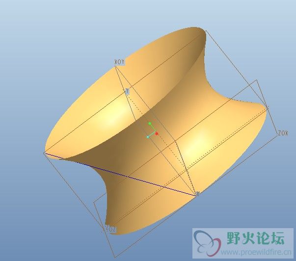

发表于 2014-2-12 11:57 | 显示全部楼层
是不是这样子的

发表于 2014-2-12 11:59 | 显示全部楼层
arj211 发表于 2014-2-12 11:56
看着像,发文件发上来,我看下,谢谢!
我把步骤跟你说一下吧,
添加一个轴。沿轴360度阵列(随便阵列几个)。边界混合(封闭)。

发表于 2014-2-12 12:02 | 显示全部楼层
不阵列也行,用边界混合的控制点功能

发表于 2014-2-12 12:04 | 显示全部楼层
哦,,,是这样的吧

 楼主| 发表于 2014-2-12 12:23 | 显示全部楼层
robing 发表于 2014-2-12 11:59
我把步骤跟你说一下吧,
恩恩,是的……多谢了。我要做空间叶片的轴面图,就是把空间叶片旋转投影到平面上,看别人UG里面旋转一下就出来,proe我就不会弄了。
