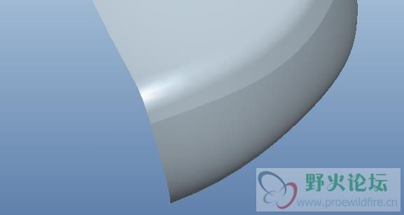

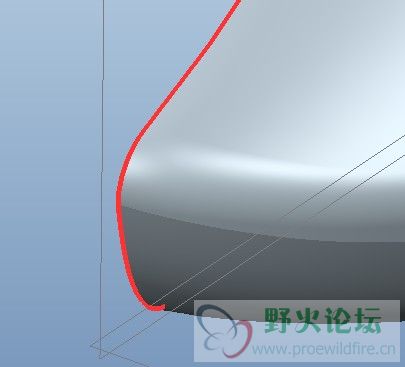

这是还没倒圆角是的状况
这是还没倒圆角是的状况

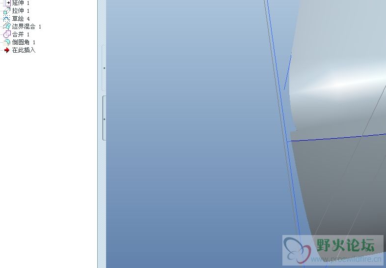

这是导了圆角后,就出现缺口,请教下是什么问题,我把圆角的值改小了还是一样

查看完整内容
修改造型中的CF0、CF10这两条曲线。约束端点与FRONT面法向。

可以实体化后再倒圆角

使用垂直于骨架进行导圆角

用垂直骨架倒
 楼主| 发表于 2014-2-13 08:49 | 显示全部楼层
我用垂直骨架倒了,还是有一点点缺口,能否发你的PRT给我看看
