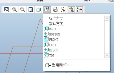

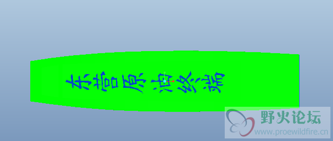

建草绘的时候用的FRONT (底)坐的,然后做完立体,调成front视角后就成这样了,怎么能让它立起来,因为链接keyskot的时候也是躺着的,没法渲染啊,求指导

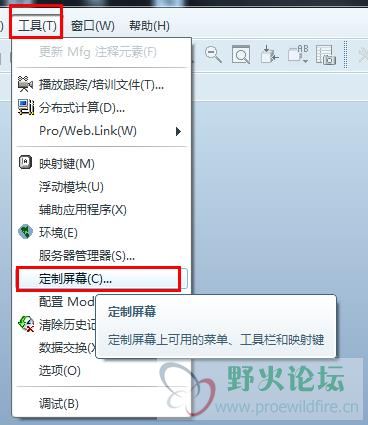

发表于 2014-2-11 14:30 | 显示全部楼层
可以在这儿调。
804
873
发表于 2014-2-11 15:10 | 显示全部楼层
robing 发表于 2014-2-11 14:30
可以在这儿调。
你这个工具从哪里调出来的呢?呵呵,请赐教!
别捣蛋了!
1694
192
农民
2636
热心助人勋章优秀会员勋章希望之星勋章宣传大使勋章
发表于 2014-2-11 15:13 | 显示全部楼层
安装keyshot插件、就可以添加这个了
好好学习,天天向上。
804
873
发表于 2014-2-11 15:22 | 显示全部楼层
哦,一直安装着,没遇到倒置问题,所以没注意这个选项。谢谢!

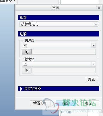

如图所示creo里面可以这样自由的定向,至于keyshot渲染定向,楼上的那位朋友已经说了
这有个重定向
这有个重定向
点完重定向之后,弹出这个对话框,你就可以自由定向了

发表于 2014-2-12 16:18 | 显示全部楼层
最后记得点确定,保存、
