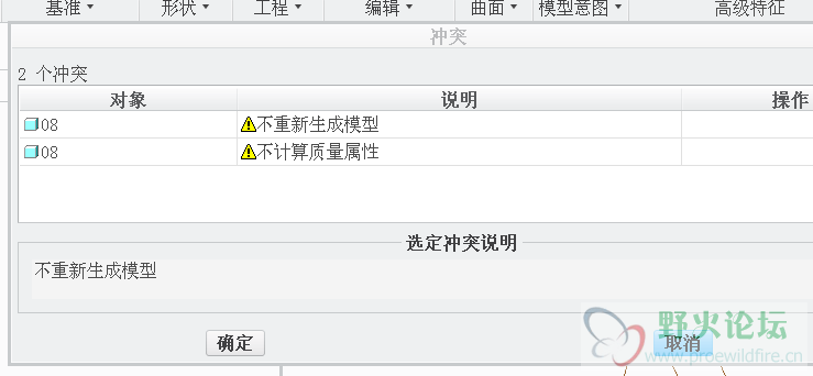

新建一个文件,在保存时都要求先重新生成模型,如何设置可以像原来的版本一样能自动更新模型??
我不想再显示下面的东西。

你应该是调用别人的配置文件了。找到这两项,删除、

我遇到这样问题的时候都是因为建模里面有问题,否则不会出现的
用 CREO2.0,这个问题很多人都有。
在刚新建立了一个模型文件时,没有任何数据,又何来有问题一说呢???
CREO2.0是要先点下重建命令再保存的,我的问题是如何设置配置文件,能像以前的版本一样不要在每次保存前都要先点重建命令。
在论坛里已经有许多 人问过这一问题了,但没有一个回答能解决问题的,和保存,重建有关的配置信息我也都进行了设置,也没有用。

在config里设定regen_solid_before_save no
