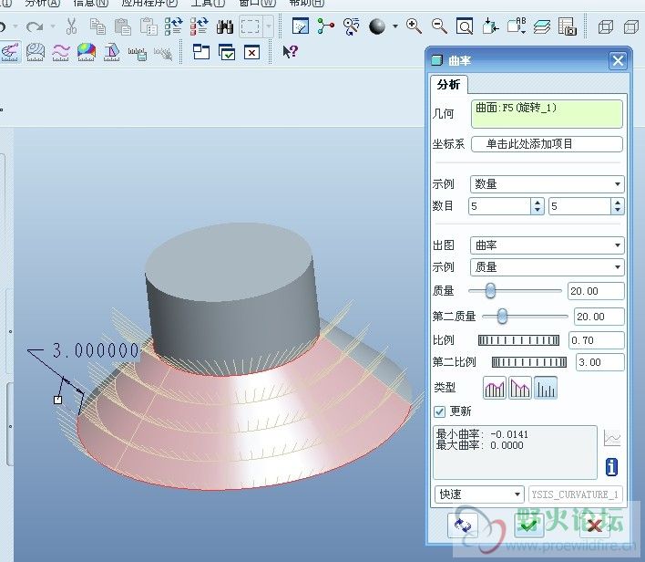

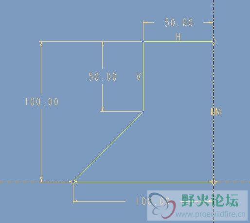

QQ图片20140211101529.jpg QQ图片20140211101715.jpg 大家好,我做了一个小端半径为50,大端半径为100,高为50的圆锥,可是通过分析/几何/曲率检测,怎么最小曲率是-0.0141,最大曲率为0,曲率不是0.01---0.02吗?(不考虑+,-)   谢谢大家回答。

都没有曲线何来的曲率?
