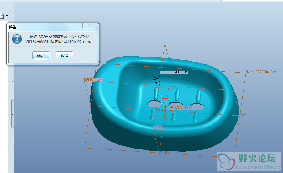

确定之后怎么就特征再生失败,到底怎么解决啊!
 楼主| 发表于 2014-2-10 15:56 | 显示全部楼层
配置config.pro文件里面把enable_absolute_accuracy设置成yes  我也设了,对话框点确定就特征再生失败
332
557
发表于 2014-2-10 20:52 | 显示全部楼层
点取消就好了
或者先调整分模档的精度和零件一样
就不会出现这个提示

 楼主| 发表于 2014-2-10 21:12 | 显示全部楼层
点取消的话,就会出现组件原件绝对精度有冲突,不管他吗
292
395

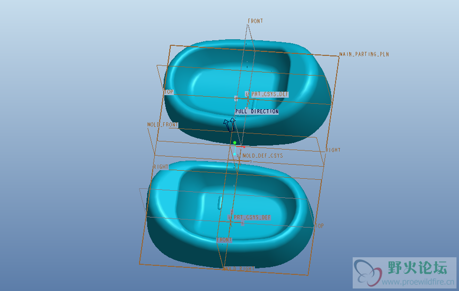

发表于 2014-2-11 09:39 | 显示全部楼层
把产品发上来我给你分一下,产品排列方向最好一致
332

发表于 2014-2-11 11:27 | 显示全部楼层
能分出来就不用管,这个产品简单,没什么问题的
复杂的话就不行,要精度一至,不然分割不出来
QQ:34600765
群1:214654218  PROE/CREO/EMX 技术交流群
群2:128499137   模具交流群
332
557
发表于 2014-2-11 11:29 | 显示全部楼层
或者产品在调分模档之前把分模档的精度调成和产品的一样就好了
QQ:34600765
群2:128499137   模具交流群
 楼主| 发表于 2014-2-11 11:48 | 显示全部楼层
不管那个精度冲突,也不做收缩,的确可以分出来,但是做收缩的时候,特征再生失败,怎么解决(产品已经做过收缩了,我在分模时再做收缩,就有问题了)
