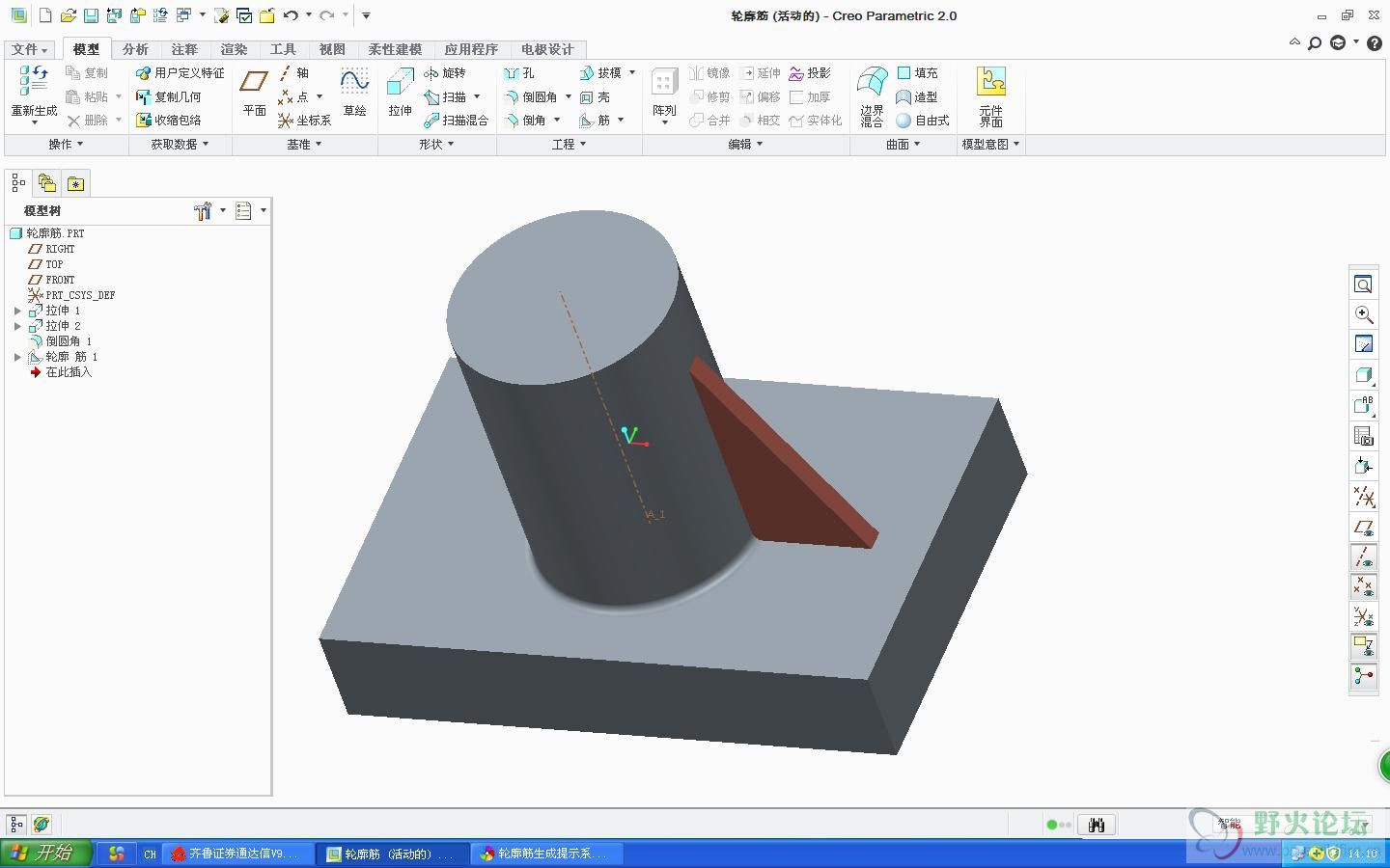

轮廓筋生成提示系统不能构造零件和特征的交集,求助大侠~~

试试轮廓筋在圆角前面做出。

可能是你生成筋时,剪头的方向不对。
 楼主| 发表于 2014-2-13 13:15 | 显示全部楼层
非常感谢~~找到原因了是方向错了
