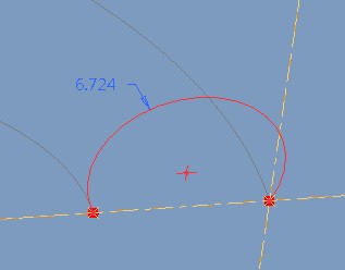

 楼主| 发表于 2014-2-13 12:58 | 显示全部楼层
呵呵,应该的。比我厉害多了。关于你书哦度要用约束画圆弧,我不太明白意思,要是没有尺寸,那不是对应不起来了么,而且我也看到你的草绘也是有尺寸的啊,能不能帮我详细说明下草绘的步骤呢?最好附上几张图片的,谢谢了!
121
139
发表于 2014-2-13 13:24 | 显示全部楼层
因为两个点的距离是12,一个圆过这两点并且圆心在这两点的连线上,就可以保证尺寸
1.画圆弧,连续选两个交点,第三个点在中间附近左右点一下就行了
2.约束圆心在直线上

 楼主| 发表于 2014-2-13 13:34 | 显示全部楼层
啊,我明白了,原来问题不是出在草绘上,是绘制变截面的时候要把两条轨迹的交点都约束到,我一直以为只要截面的尺寸和两条轨迹线的距离尺寸一样就可以....哎,有点笨了。谢谢指导了啊
