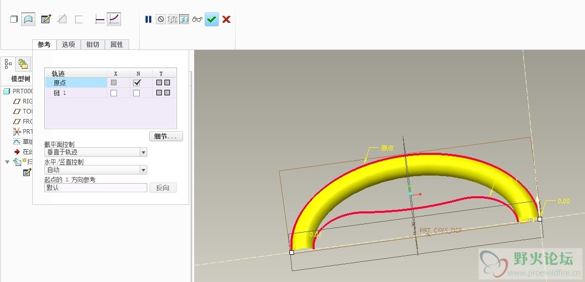

[求助] 求五边能连起来,如图

 楼主| 发表于 2014-2-12 09:26 | 显示全部楼层
楼上的大神,那个我用你的方法做到第二部的扫描的时候,发现一直没按两条轨迹的扫描截面变化,但左上角的我的确是按了那个选项的,你能帮我看看么

发表于 2014-2-12 17:31 | 显示全部楼层
514259434 发表于 2014-2-12 09:26
楼上的大神,那个我用你的方法做到第二部的扫描的时候,发现一直没按两条轨迹的扫描截面变化,但左上角的我 ...
大神不敢 要用约束来画圆弧 不要标尺寸
