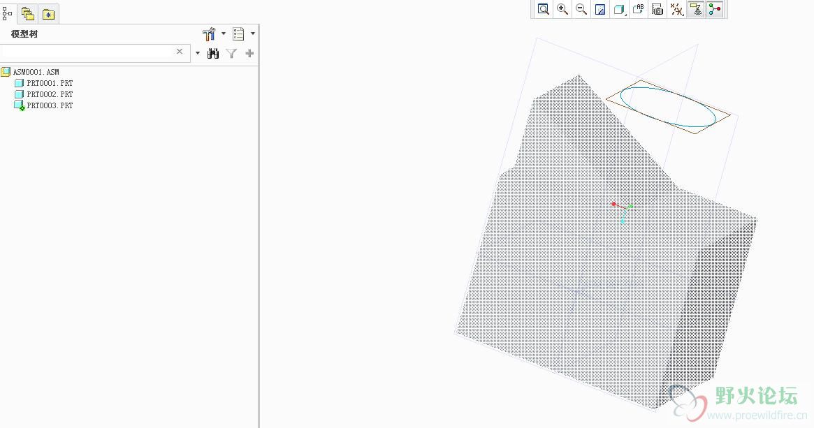

如附图,是装配件,已有一个方块和棱柱,我想创建一个圆柱,拉伸到已有两个零件的上表面,可是选择拉伸到指定面的时候只能选择一个面,请问如何解决,谢谢。 未命名.JPG

照楼上的试一下嘛!

建议用2下拉伸,别纠结了。。

这个很有代表性,期待好办法

没做,猜是应该先在参考里添加需要拉伸到的面,要不然用“拉伸至下一曲面”选不到你要的面。
