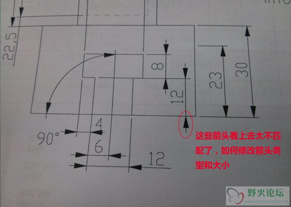

详见下图,感觉箭头太大了,想改小点,不知道在哪里控制箭头尺寸。
箭头大小如何改变
箭头大小如何改变

发表于 2014-2-8 16:23 | 显示全部楼层
      改变箭头为实: crossec_arrow_style
                            crossec_arrow_length
      改变箭头的大小:crossec_arrow_length

 楼主| 发表于 2014-2-8 16:42 | 显示全部楼层
creo2.0中的配置文件中怎么无法找到crossec_arrow_length 哦

发表于 2014-2-8 16:47 | 显示全部楼层
  2楼是正解。  这个是自己去调整的。大致都是根据国标比例来放大缩小。
敢于不断的否定自己,不断否定以前的业绩,过去不等于未来。

 楼主| 发表于 2014-2-8 17:05 | 显示全部楼层
但是如何设置呢?我在配置中没有找到这个选项哦。

发表于 2014-2-9 10:00 | 显示全部楼层
CROE配置里不是按2楼那样修改的,CREO2.0是用数字控制箭头的大小的,具体看附件。设置此配置文件需在工程图模式里哦
_%YX%}OQ9T06Q%WI@AB]4~T.rar

发表于 2014-2-10 12:41 | 显示全部楼层
论坛里有 工程图的国标配置文件,自己找一下。
804
873
发表于 2014-2-10 13:41 | 显示全部楼层
根据自己喜欢做一个.dtl 文件,保存下来,然后调用即可。
