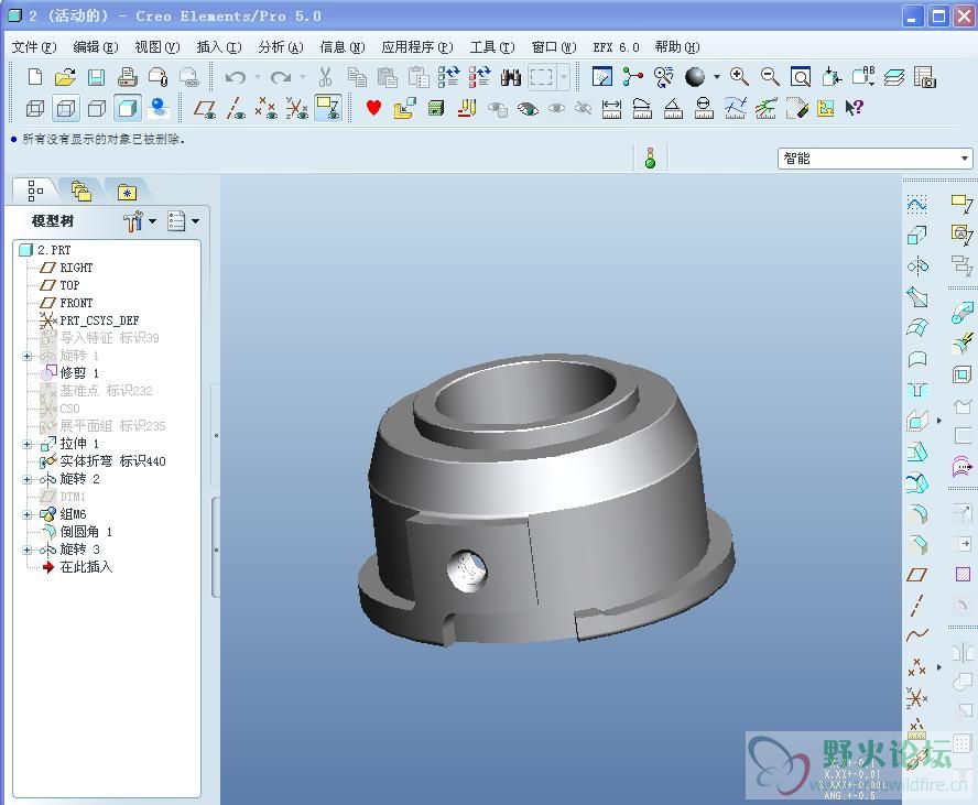

[原创] 造型加分题目,看看大家最少能用几个步骤来完成!!

那个中间的孔是不是M6

 楼主| 发表于 2014-2-9 09:14 | 显示全部楼层
yegouj 发表于 2014-2-9 08:39
那个中间的孔是不是M6
中间的孔,无所谓啦,是NPT1/8'' 的。
主要是考验那个螺旋。

 楼主| 发表于 2014-2-9 09:17 | 显示全部楼层
bekehanmu 发表于 2014-2-8 17:33
老大,貌似这2个东东,是一个命令吧
不一样的。 有一个图形 文件扫描。

发表于 2014-2-9 10:23 | 显示全部楼层
为什么非要用文件扫描不可,还要用参数,搞得那么复杂,不需要用参数尽量不用,拉伸、旋转特征优先考虑。

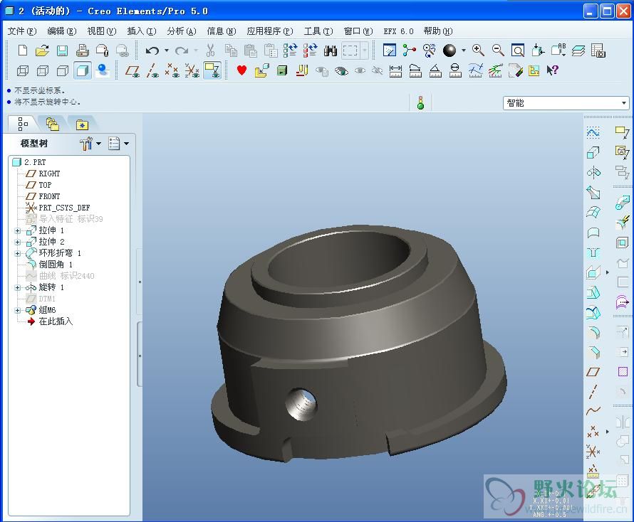

发表于 2014-2-9 13:24 | 显示全部楼层
再来一个
3.prt.rar

 楼主| 发表于 2014-2-10 08:18 | 显示全部楼层
你能用包络做一个么??
在SOLIDWORKS 里面可以用 那个包覆,但是在PROE里面叫做包络, 。

发表于 2014-2-10 09:21 | 显示全部楼层
包络只能曲线包络,用曲面偏移方式应该可以,像骨架折弯、扭曲特征都应该可以做的。

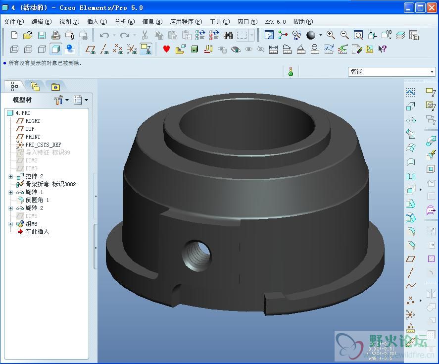

发表于 2014-2-10 09:58 | 显示全部楼层
再来一个
4.prt.rar

发表于 2014-2-12 17:27 | 显示全部楼层
求方法
发表于 2014-2-13 16:53 | 显示全部楼层
在试
