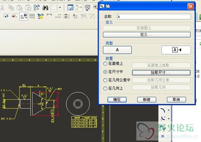

请查看附件,A基准在工程图是如何创建的,有谁可以详细介绍一下,谢了!

发表于 2008-9-20 23:36 | 显示全部楼层
双击图中的中心线
出现基准窗口,名称输入A
类型选右边那个
放置,选在尺寸中,选直径2.1那个尺寸

 楼主| 发表于 2008-9-21 00:01 | 显示全部楼层
我按照你的方法做了一下,但确定不了呀,怎么回事?

发表于 2008-9-21 10:03 | 显示全部楼层
定义,不用选曲面上

 楼主| 发表于 2008-9-21 21:28 | 显示全部楼层
谢谢版主,按你的方法,我解决了
