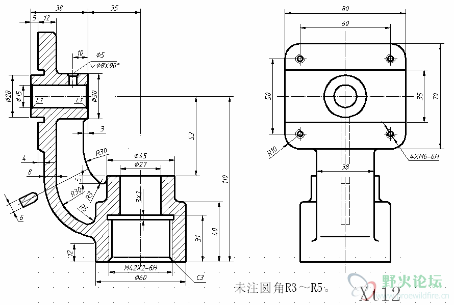

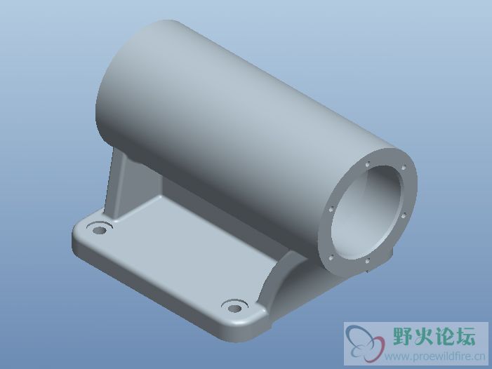

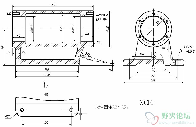

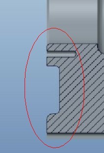

这个用混合扫描做不出来
这个用混合扫描做不出来
这个工程图上面的孔怎么画不出来
这个工程图上面的孔怎么画不出来
64
 楼主| 发表于 2014-2-7 19:10 | 显示全部楼层
第一个零件混合扫描做不出来。怎么做
第二个工程图上面的孔(效果)怎么做出来?

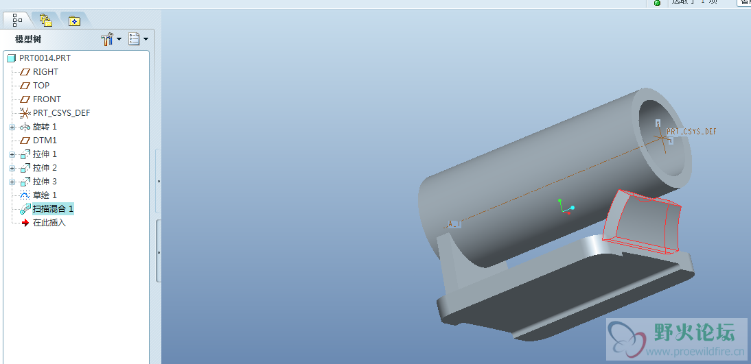

发表于 2014-2-7 20:14 | 显示全部楼层
好像是扫描选项里面有个合并选项,

发表于 2014-2-7 21:25 | 显示全部楼层
第一个工程图有问题吧。右面局部剖出来一个筋,主剖没有?坐台的高度也木有?
第二个图机械制图有标准的画法

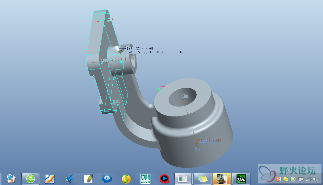

发表于 2014-2-8 14:28 | 显示全部楼层
楼主,看看这是不是你想要的?
406
566

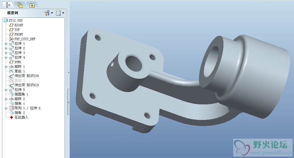

发表于 2014-2-8 15:07 | 显示全部楼层
图上确实差一些尺寸哦。
图1供参考,已附prt。
2号零件找楼上那位吧。

发表于 2014-2-8 16:23 | 显示全部楼层
楼主,看一下吧

发表于 2014-2-8 16:54 | 显示全部楼层
ty2c26 发表于 2014-2-8 15:07
图上确实差一些尺寸哦。
图1供参考,已附prt。
2号零件找楼上那位吧。
图画的有点小问题哦
