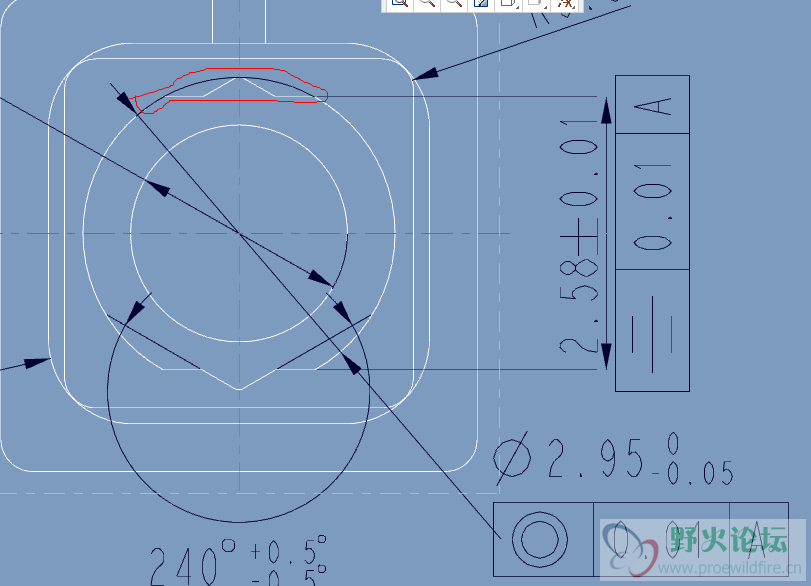

见附件红色标记的那段线能否变成虚线,货这没有?

新年第一个工作日,来帮一个小忙。选中此尺寸标注,将鼠标移到圆弧状尺寸界线的末端,该末端会出现一个空心小方格,拖动小方格即可将圆弧状尺寸界线缩回。
 楼主| 发表于 2014-2-7 11:50 | 显示全部楼层
谢谢了,那能改那段线的线性吗?

发表于 2014-2-7 14:01 | 显示全部楼层

发表于 2014-2-8 10:36 | 显示全部楼层
如果一定要这条虚线,建议自己绘上去。
