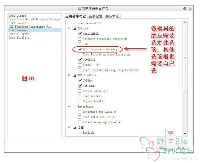

发表于 2014-2-5 11:35 | 显示全部楼层 |阅读模式
在模具设计的时候,自动创建工件不能用是怎么回事呀?求解答

发表于 2014-2-5 12:58 | 显示全部楼层
安装如图下面这个子组件才能使用自动工件这个功能
