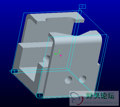

小弟使用pro/wilder 3.0 最近学习 林清安ProEngineer4.0工程图制作 在一节课中,模型中,出现附件所示的基准,界面中,基准面显示未开,请教各位朋友,这是怎么做到的?我试了半天,没有搞明白,请各位大神指点,谢谢
这是模型中所显示的
这是模型中所显示的
这是左侧目录
这是左侧目录

发表于 2014-2-5 09:52 | 显示全部楼层
菜单工具栏有一个开关显示基准的啊。点点试试
 楼主| 发表于 2014-2-5 10:48 | 显示全部楼层
谢谢朋友
不是的 这个没有开“基准面显示” 就显示出来的

发表于 2014-2-6 18:26 | 显示全部楼层
不是很明白你的意思,你在层里面研究下是不是有你需要的
 楼主| 发表于 2014-2-7 12:32 | 显示全部楼层
还是 没有搞清楚 这里发不了模型的附件 您看看方便 我把模型发给您 您给我看看?非常感谢

 楼主| 发表于 2014-2-7 12:36 | 显示全部楼层
我想问的就是 :这个A、B、C、D,是怎么显示出来的?我没有开“基准面显示”。非常感谢您的帮助

发表于 2014-2-7 19:49 | 显示全部楼层
在模型树 A B C D 上点右键 ,属性里选基准

发表于 2014-2-7 20:13 | 显示全部楼层
A.B.C是不是改过的名字
