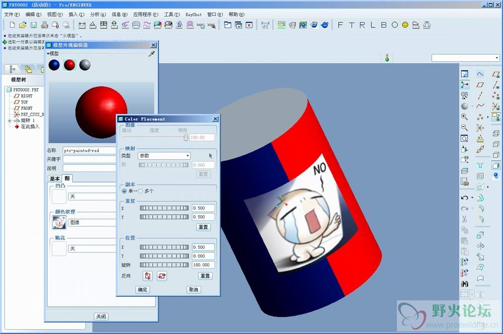

论坛的各位新年好。
本人有些材质贴图的问题想要问一下,都是平时遇到过的问题,讲得有点复杂,如果有说得不清楚的地方请各位指出。

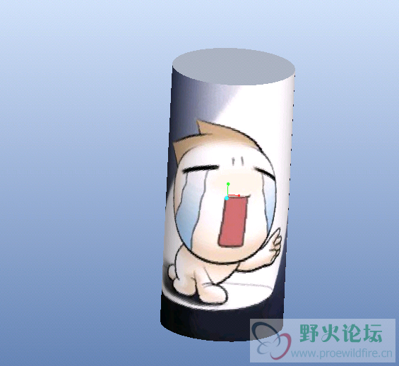

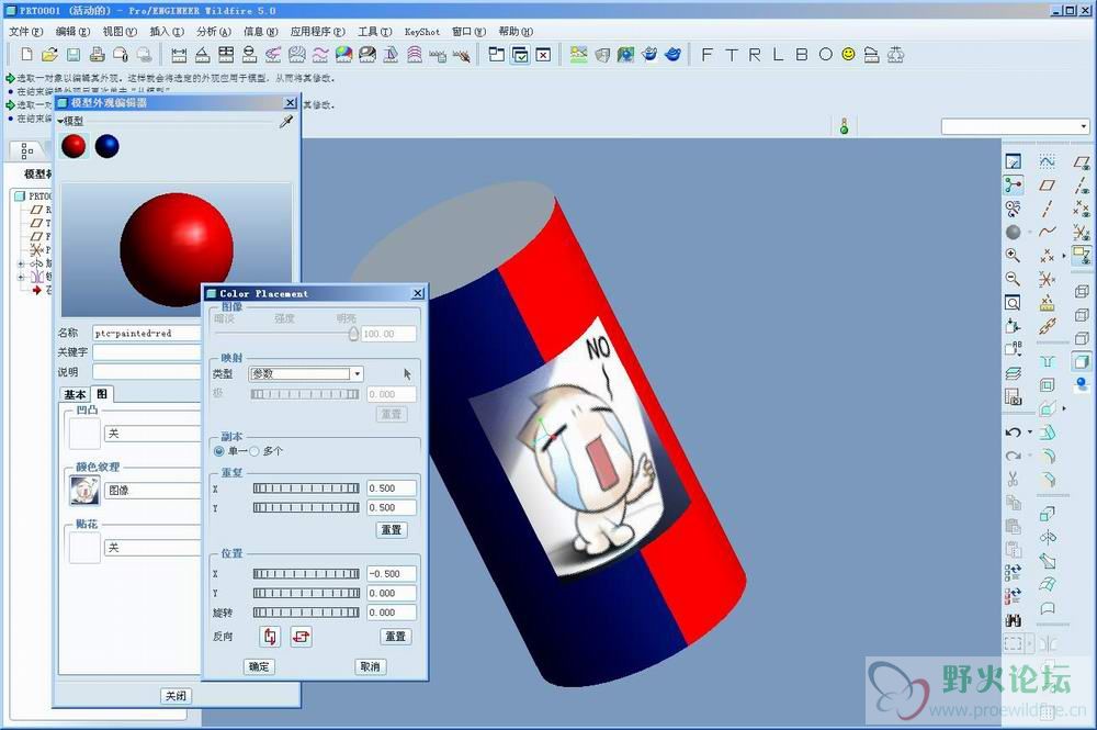

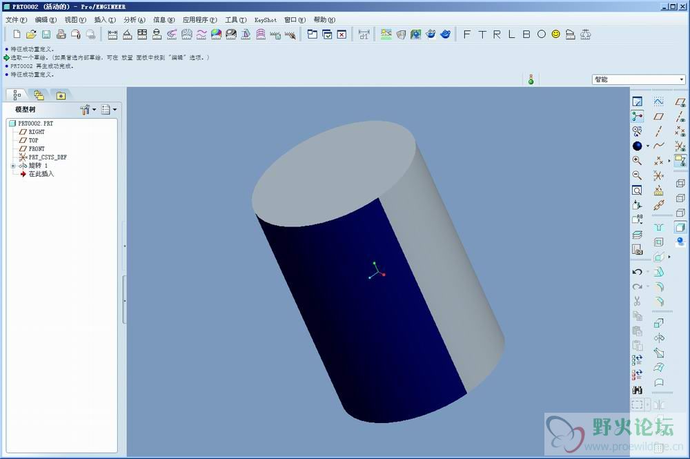

1.如图所示为一个简单旋转生成的完整圆柱体,鼠标点击选择侧面的话可以看到是分成两个曲面。
  当赋予材质时,pro/E似乎将圆柱侧面看作是一个整体。无论选哪边曲面都是同时选定为同一种材质。
  现在想只用一张图贴在其侧面上。
  这时问题出现了:在弄贴图的时候无论怎么搞,侧面同时出现两张图。调整位置大小时两张图都是同步的。
  曾经想过把图分成两半贴上去的,但还是同样遇到上面的情况。
  只有在一次很偶尔的胡乱尝试中把完整圆柱的侧面分别弄上了不同的材质。
  这是选择方法有问题还是有什么其它原因?想请教一下各位有什么好的方法解决。

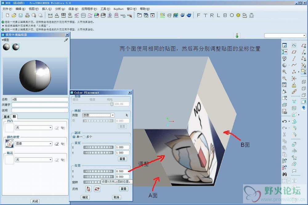

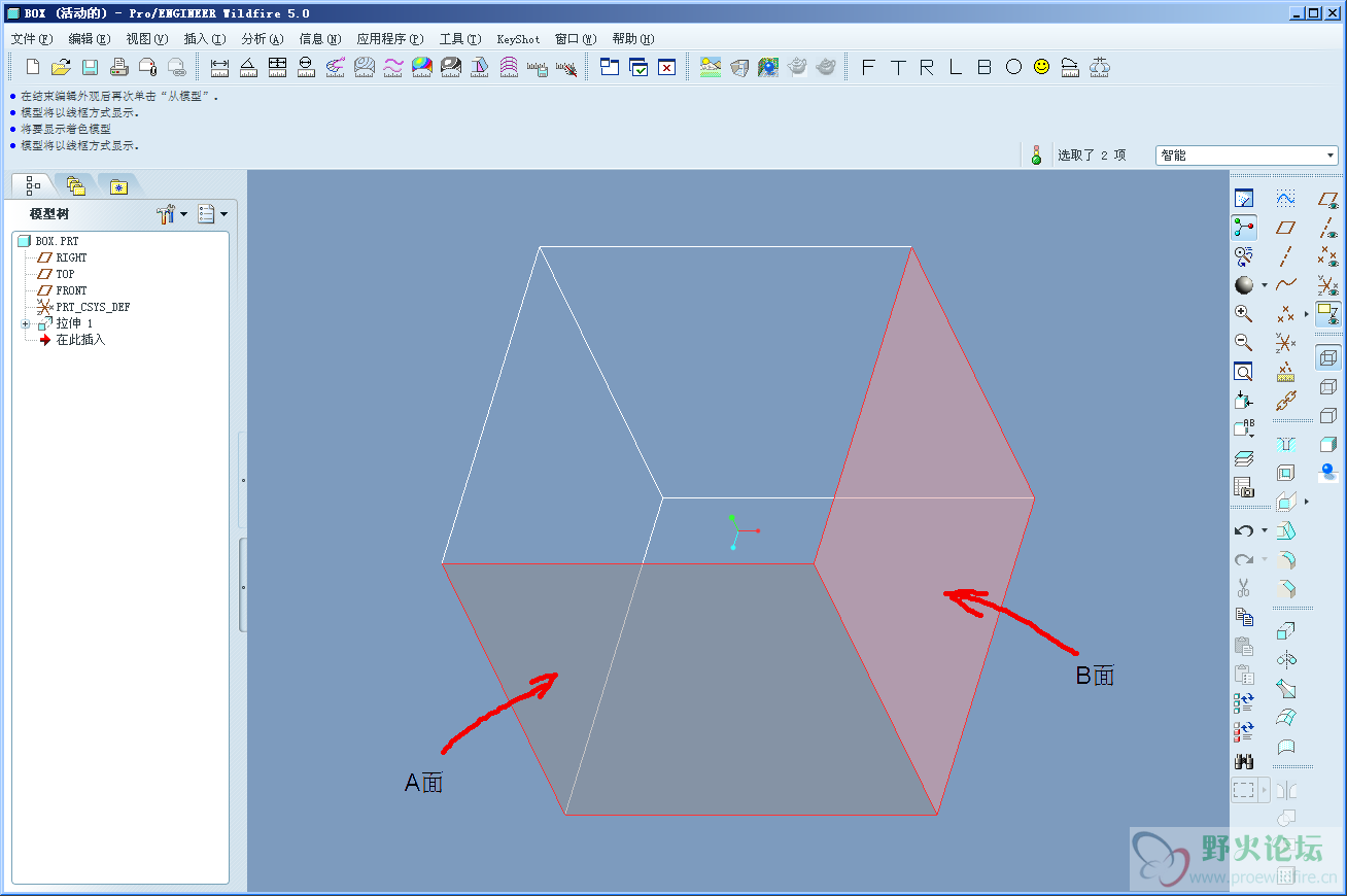

2.如图是一个立方体,打算用一张图贴在A面和B面上。
  我的想法是把图分成两半贴上去。又或者是A面和B面的材质都使用相同的贴图,然后再分别调整它们的坐标位置。
  感觉上面方法比较麻烦,特别是在要贴图的面比较多的时候。
  想问一下是不是有比较简单的方法实现?比如说这张图可以同时横跨AB面,平整地贴在它们上面。

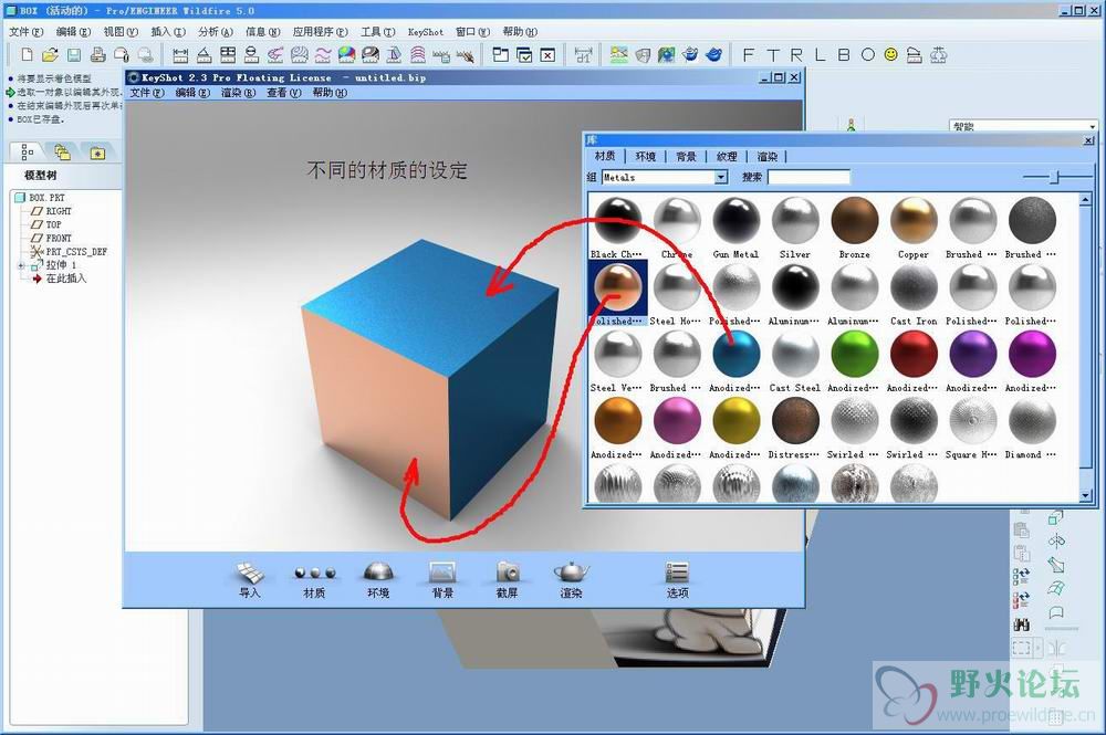

3.以前使用keyshot对单个零件渲染,在赋予材质时,整个零件的各部分只能选为同一种材质。
  后来才发现如果想在单个零件上使用不同的材质,就要先在pro/E中设定好。
  那么可不可以直接在keyshot里设定不同的材质呢?

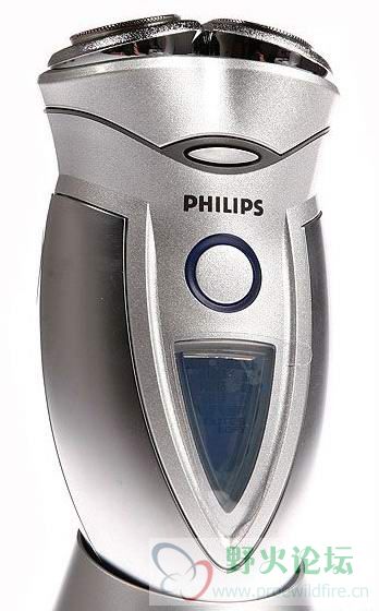

4.最后一个问题:pro/E的渲染里可不可弄出像图中产品银色部分的那种磨砂效果?
磨砂效果
磨砂效果
  (我不知道这该不该叫磨砂,反正是那种表面有细微的凹凸效果,外观和手感比较好的。做模具的网友都很清楚这种工艺吧。)

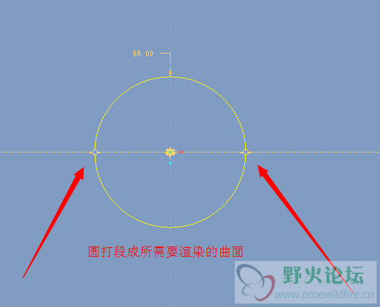

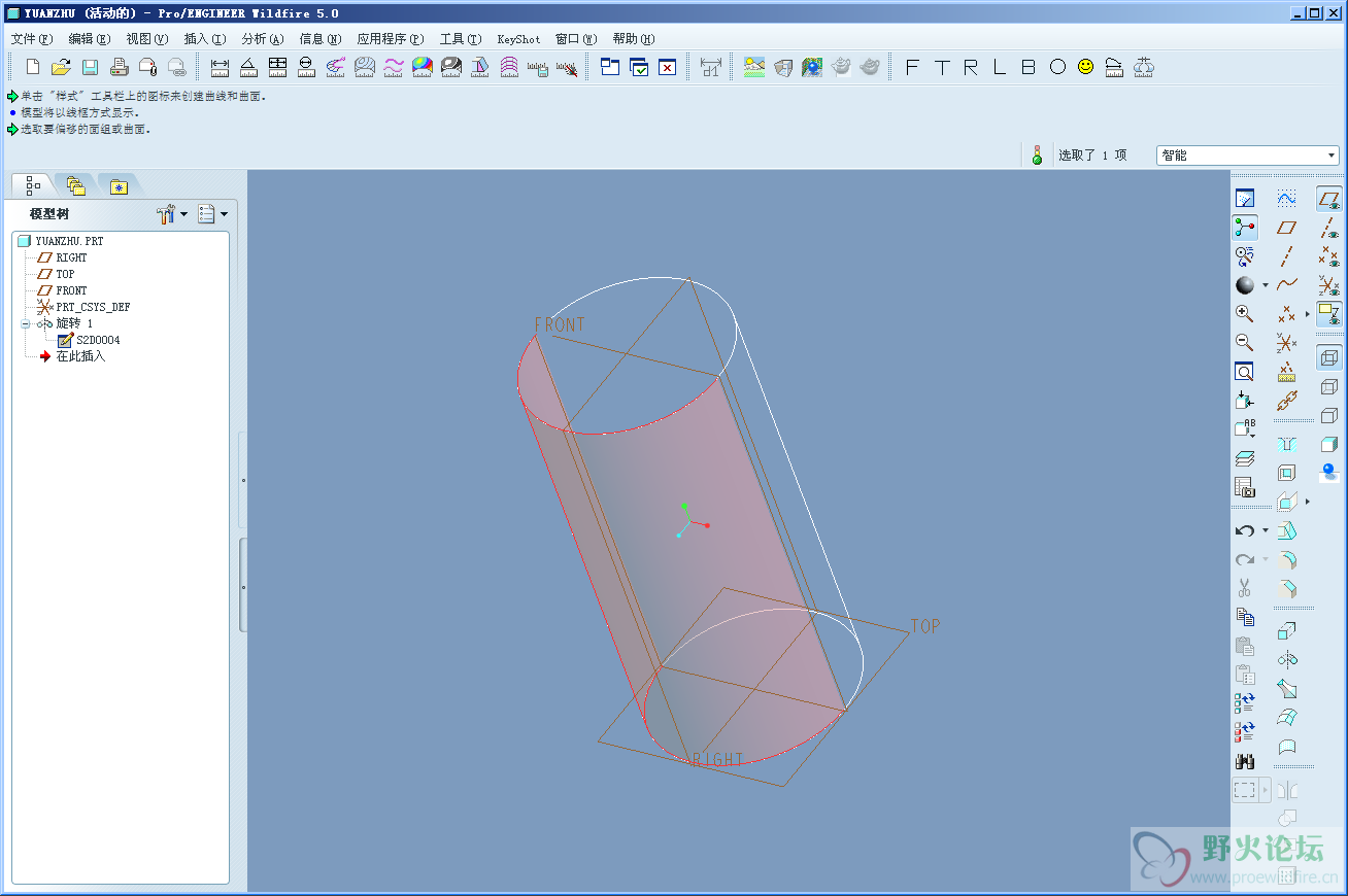

解答第一个问题:

发表于 2014-2-3 15:45 | 显示全部楼层
第一个问题也可以这样解决,先选中曲面复制,然后再贴图。
第二个问题我现在也不知道怎样方便解决。
第三个,据我所知是不行的,不过你可以请教一下“凡笔”,或许他可以帮到你。
至于第四个问题,PROE自带的渲染插件是可以达到那种效果的,但比起KS,要麻烦的多。
好好学习,天天向上。
1148
1624
发表于 2014-2-3 19:15 | 显示全部楼层
第1个问题,可以把圆柱面的草绘,先复合成逼近样条,然后再重新草绘,提取复合样条,拉伸,可以做成整一个面来贴图。
第2个问题,可能只能拼合了,貌似没有好方法。
第3个问题:keyshot中会把一个part赋予一个材料,但是在proe中转数据的时候,对一个part的不同的面,先涂上不同的颜色,到keyshot中就可以对不同的面分别指定不同的材质。
第4个问题,proe的渲染,材质设定逼近麻烦,都是直接装插件,转keyshot,方便。keyshot的材质比较真实一点

 楼主| 发表于 2014-2-4 04:43 | 显示全部楼层
谢谢xu659930966,robing,mcuikai的帮忙。
个人想法:
关于第一个问题:打断成2段或4段,没成功,还在尝试。xu659930966可以发个prt过来么?;
复制面可以做成两个不同材质面,不过感觉好像贴了层皮;
逼近法可直接拉伸成两个不同材质面,不过似乎不是理论上的圆。
第二和第三个:只好辛苦一点啦。
第四个:本人也觉得使用keyshot效果是不错的。

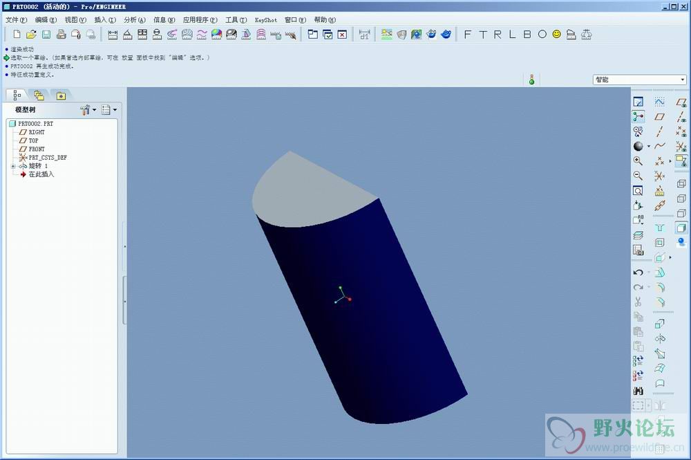

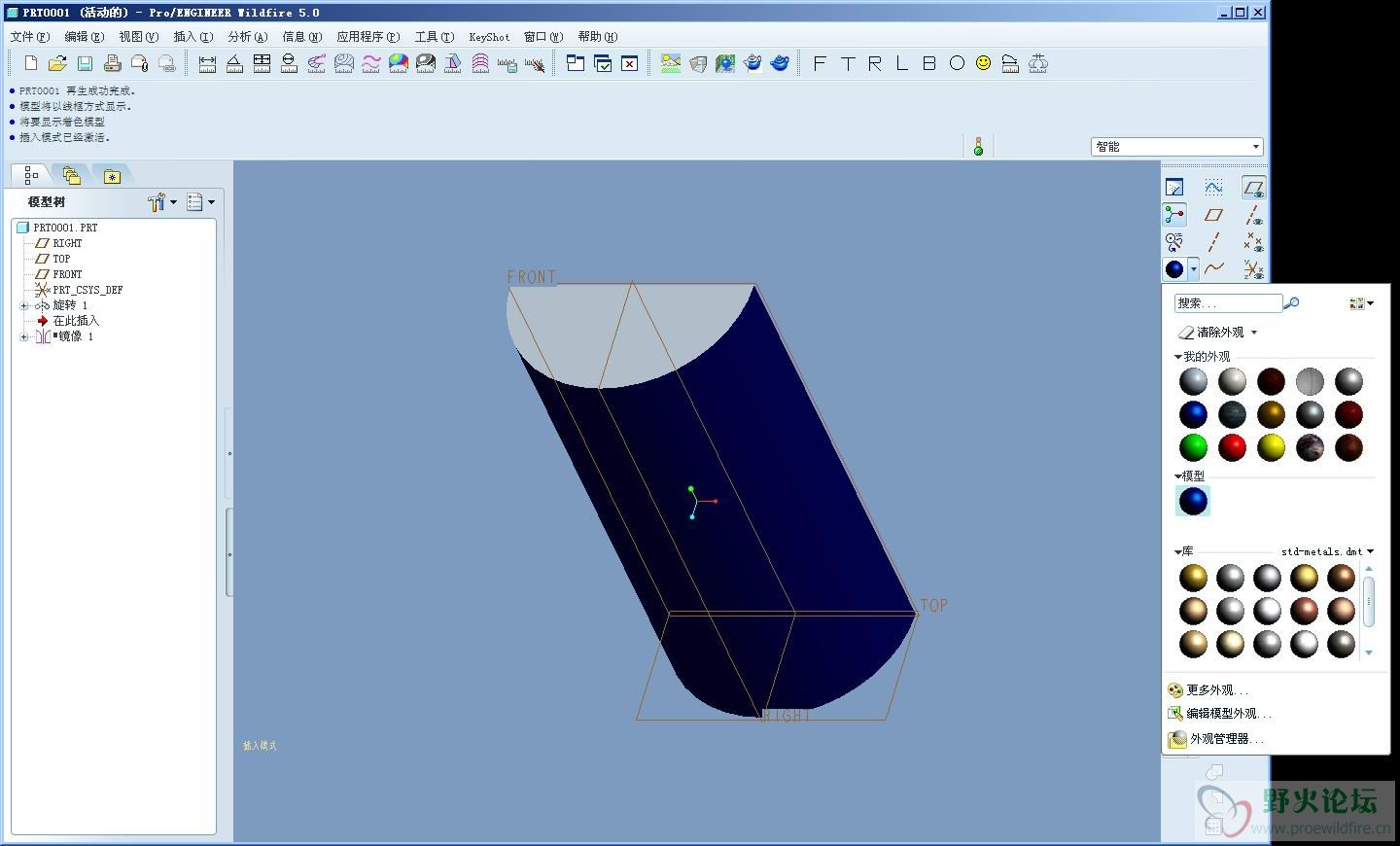

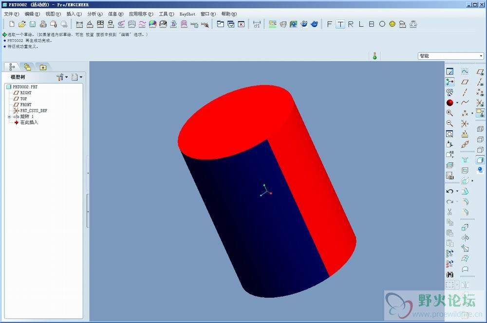

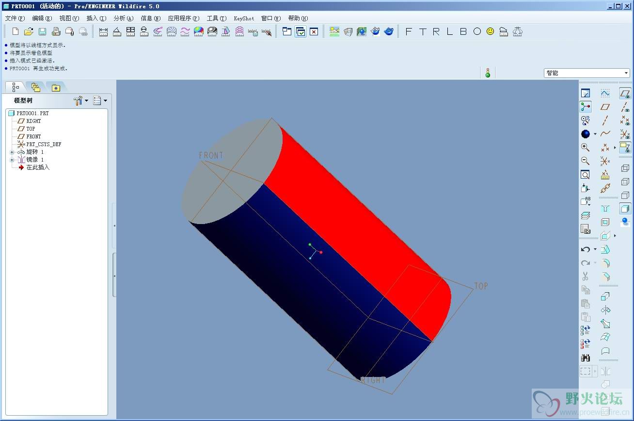

第一个问题除了以上方法外,本人想到的是做一半,镜像后重新生成的方法。方法有点麻烦,只当作参考吧。
先做个180度的旋转,镜像后为完整圆柱。加红色材质,可以看到是全红。
把插入提到镜像前,改为蓝色材质。
恢复镜像,可以看到镜像部分的红色没变。
两边上贴图,可以拼合成一张。
而那次胡乱尝试的模型是直接360度的,没有镜像。可惜记不起过程了。

 楼主| 发表于 2014-2-5 03:06 | 显示全部楼层

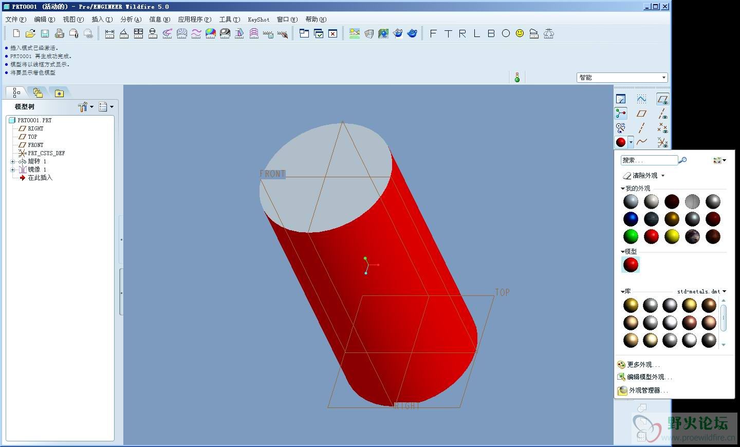

嘿嘿,终于记起来了,那个直接360度的。
首先做个180度的旋转。侧面加蓝色。
改参数为360度。完成后可以看到另外一边侧面这时没有材质。
添加红色,注意添加时一定要选择对象为整个零件。
把两端面材质改回普通状态,对两个侧面的不同材质上相同贴图并调整位置,拼合完成。
至于打断法本人搞了老半天,还是弄不出来,只好放弃。有没人愿意发个prt裹上来看看?
