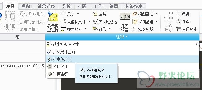

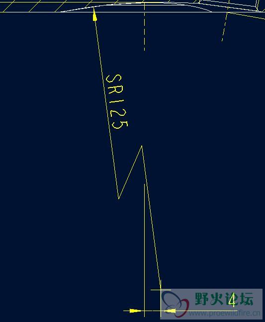

假如一个半圆直径很大,圆中心超出图框,想标折线尺寸怎么标注?

在注释选项卡 点注释后面的小三角 点Z-半径尺寸就可以把半径尺寸标注成楼主这个样式了.

注释选项卡下面有这样一个命令的,标注出来后中心点位置可以移动

知道了!,谢谢!
