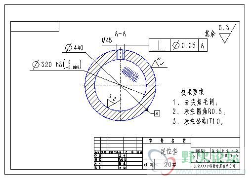

      今天突发奇想,有些零件的工程图在 AutoCAD 中用国标的简化画法表达很简单,比如外圆滚花、网状物,用 PROE 或 CREO 就不那么简单了。
      所以大家想一下,对于此类零件是否可以在零件模式下用草绘工具按尺寸勾画出轮廓,并定义线条粗细,然后在工程图模式下出图,这样我们就不用在 CREO 和 AutoCAD 间盘旋能省好多事了。
      需要解决的是:无实体模型情况下线条粗细和标注基准符号、形位公差的问题。
      我的想法是想利用 CREO 零件模式下那种无拘无束的草绘风格,并且线条长短还可以随驱动尺寸变化,以后改图也简单。

完全可以,我用PROE就这么干过

求问高人线条粗细、基准符号、形位公差的问题是怎么解决的呢?

经验证,此方法是可行的,利用 CREO 零件模式下那种无拘无束的草绘风格,并且线条长短还可以随驱动尺寸变化,以后改图也简单,如图:
