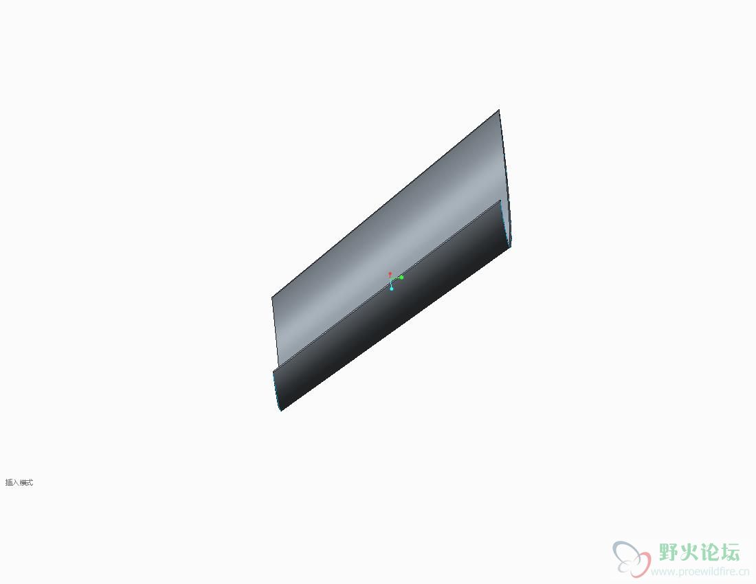

如下图,由两个圆放样形成。发现无法展开,不知道有没有高手能解决这个问题?

楼主这个应该是CREO版本的文件吧。,
 楼主| 发表于 2014-1-25 22:10 | 显示全部楼层
是的,creo这个文件也无法展开

不能直接展开,要先建边缝,然后以边缝作为固定边来展开。
