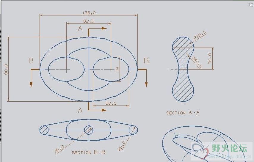

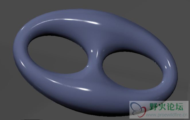

求如图所示的五边编辑的方法,要求每边能够约束,如图铅笔所圈。

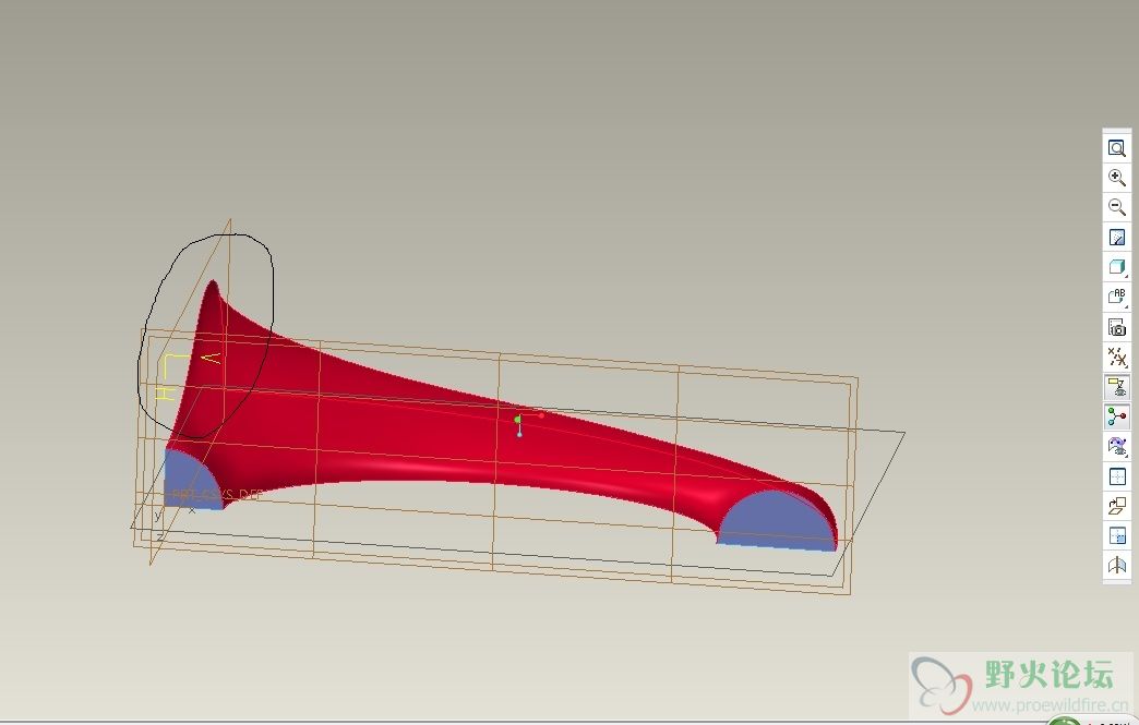

是不是这样大致画的!!
照你的图纸分之一合并而成
照你的图纸分之一合并而成

楼上的能不能把你画的Prt文件发一下?我看看4分之一是怎么画的?

不能直接用那五条边构面,要建几条辅助曲线才行,还要注意曲线的约束关系,要不然四分之一最后合不上的!

不能直接用那五条边构面,要建几条辅助曲线才行,还要注意曲线的约束关系,要不然四分之一曲面最后是合不上的!
