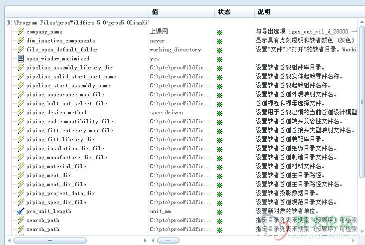

本人是刚刚接触管道设计,在网上看了管道视频,用规范驱动里面的三通,阀门等很方便,我找了半天没有,不知道怎么设置,求大神指点不胜感激
未命名.JPG 就是这个,在哪能调出?
132
168
发表于 2014-2-23 17:58 | 显示全部楼层
规范化驱动是piping_design_method 有三个选项一个是 有一个就是规范化驱动 试试吧
