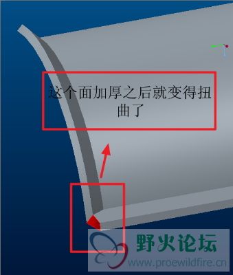

如下,曲面加厚以后,变得扭曲了,这种情况该如何解决?
哈哈

往里面加厚怎么样?是不是往外面加厚加厚部分干涉了
发表于 2014-1-24 09:55 | 显示全部楼层
切掉扭曲部分,重新做

开始时把它做大一点,加厚以后再用正确的轮廓线来切一刀,我经常这么干,希望能帮到你。

切了,用混合做完,在加壁厚
