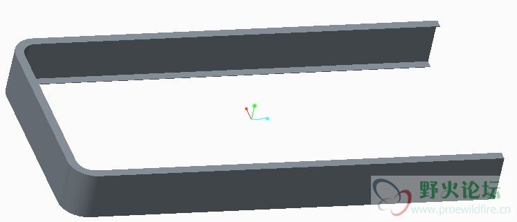

设计的一个机器,需要一个这样的零件。做钣金没有经验,各位大大给看看,这样的两件怎么拆分、加工比较合适。需要批量生产的。
材料为不锈钢,厚度1mm
材料:不锈钢;厚度:1mm
材料:不锈钢;厚度:1mm

没有尺寸不太好判定,小的话,钣金可以完成,但圆弧处不会那么圆滑,得有个过渡。

880*430*100。厚度1mm
发表于 2014-1-24 16:10 | 显示全部楼层
可以拆分2个部分 分开加工

 楼主| 发表于 2014-1-24 22:55 | 显示全部楼层
请教我在哪里拆分,如何加工。谢谢!

建议你还是了解一下钣金件的加工方式,你这样的外形用冲压搞不出来;假如是这个形状的钣金件,个人觉的应该是三道工序:下料、冲折角、冲外形、折弯、折弯;
可能还有其他工序不同的,根据每个冲压厂的经验也会有一些不同的。

谢谢。因为这个如果做成一个零件的话,长度太长。所以会分解为2-3个零件。感谢你的工序

可以拆分三部分加工,下面一部分压弯成型,另外两个这边加工即可。

如果长度没有超过2米5还是很容易弄的,先把二边翻边用折弯机折弯起来,再配上模把圆弧一刀一刀踩出来

只需要做成一个零件就可以了,可以实现的
