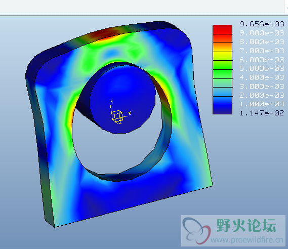

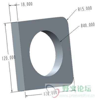

如图,我现在有一只吊耳,用吊耳起吊,假设吊耳吊运的构件重5000N,我在simulate里面加载荷载的时候,我试过两次,一次是直接选了吊耳的圆孔内壁,然后整个内壁都选上了,还有一次是单独划分了一个区域(吊钩勾住的那一小块),请问有好的办法没有,比较准确的设置方法。求高手解惑。

给个图片你看看是不是你要的
122
153

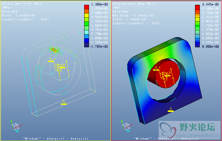

发表于 2014-2-28 18:05 | 显示全部楼层
刚才那个有问题,参数没有设好,看这个吧
180
218
 楼主| 发表于 2014-3-1 16:26 | 显示全部楼层
15160881341 发表于 2014-2-28 18:05
刚才那个有问题,参数没有设好,看这个吧
差不多就是这样的,把中间那圆柱换成起重吊钩就可以啦,这是设置的接触分析吗。分析结果文件和源文件能不能给我发一个我参考学习一下怎么设置的,谢谢。
441652909@qq.com
122
153
发表于 2014-3-4 18:06 | 显示全部楼层
这个简单,我的源文件已经删除了,
你要设置成非线性接触分析,还要做一个面连接设置就可以了,你试试!

56
发表于 2014-3-16 22:05 | 显示全部楼层
对于这种分析,必须画出受力件,受力件的外形对于吊耳的应力有相当大的影响,然后用接触分析,4楼正解!
