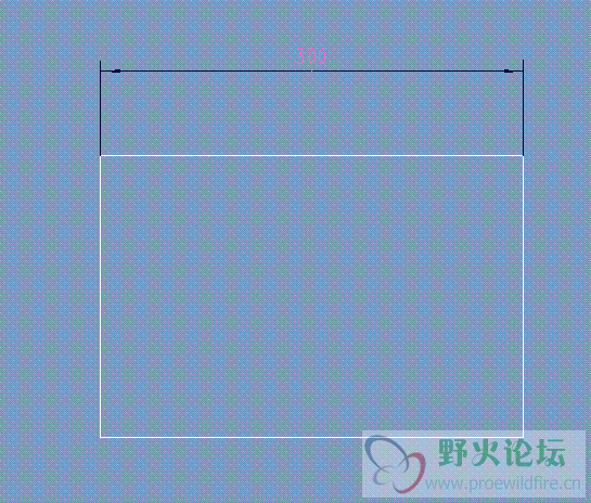

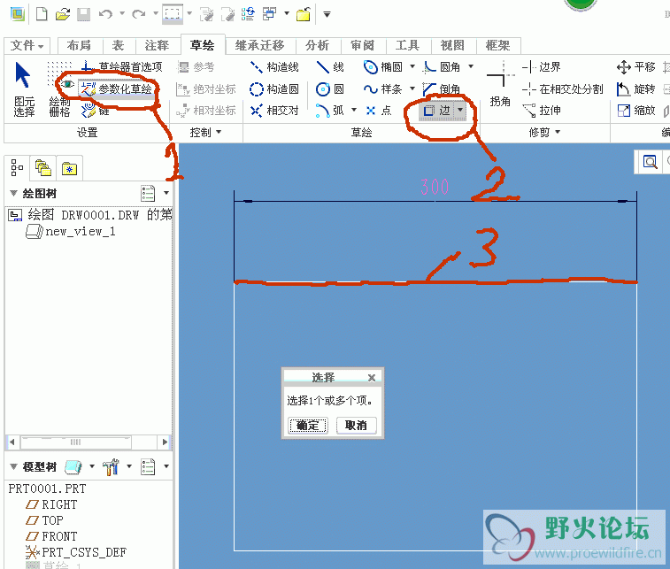

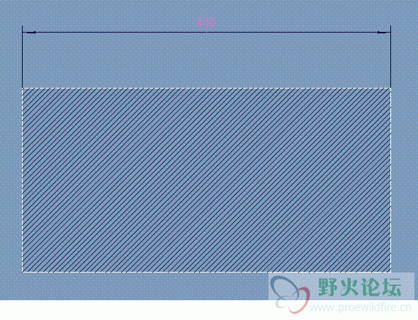

2、刻画轮廓.GIF 请实体建模,然后在工程图中点选“参数化草绘”,用“边”工具刻画焊接零件的轮廓,再添加剖面线。改变模型的驱动尺寸后,重新生成,你会发现剖面线区域会随着模型的尺寸变化而扩大或缩小。希望能帮到你。

谢谢 qqhhdd 的回复,您的方法很好,基本解决了我的问题。我一直觉得PTC不应该把画线功能做得如此鸡肋,原来我没注意到“参数化草绘”这个功能。
