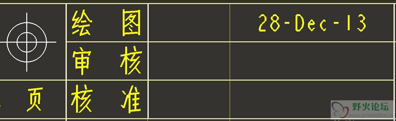

求助!proe4.0中工程图日期怎样自动更新(希望有详细有截图的说明)? 谢谢大家!
也就说修改图档后,显示修改日期。

(1)把日期参数&todays_date建成一个符号,在建工程图模板时直接插入于所需位置;搞定。
  那么当以后插入模板时它有什么反应呢?看下:
插入:插入即自动更新为当前日期;
修改:修改时只需双击日期打开对话框,什么也不做,直接点确定退出,退出即自动更新为当前日期;
  日期参数 &todays_date 建proe符号:
(1)打开一任意格式图或工程图,在窗口内输入 \todays_date\  。
(2)点菜单“格式”、符号库、点“定义”,输入你需要的符号名、点“绘图复制”、在你刚输入的“\todays_date\”上点一下,点“完成”、
  点“属性”、对话框内“自由”前框打勾,点拾取原点,此时点击\todays_date\你觉得恰当的位置一下,点对话框内顶“可变文本”,
  在右“进行预设值的对象”下框内之文本:todays_date 改为 &todays_date .也就是在前面加入 & 符号。
点确定、点右上瀑布菜单“完成”、写入、点勾勾、点完成。 好,搞定!
在建工程图模板时,插入你刚建日期符号,其余完成时保存即可。
以上内容来自网站转载,本人没有试过,仅供参考。
