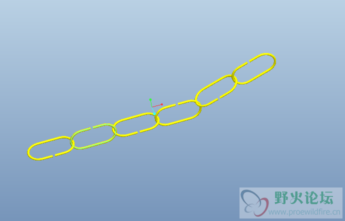

应要求发放一个5.0的版本,上传文件大小限制请下载后下拉箭头重生成!

很漂亮,赞一个。
前几天我也做了一个,大致就是,曲线,添加点、轴、平面,草绘,扫描,复制,组,尺寸阵列。

按照你说的方法试了下,OK了!只是看楼主给的PRT做不出来,看了你说的思路弄了几下就OK 了
