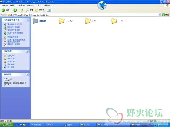

Workpiece模具目录 明明在啊 我刚安的 5.0
 楼主| 发表于 2014-1-21 10:15 | 显示全部楼层
这不是有这个文件啊

晕 原来是装国表零件库把配置文件改了....pro_catalog_dir 没有指向 模具目录  我真2了
 楼主| 发表于 2014-1-21 17:24 | 显示全部楼层
鼓捣一下午才发现是这个毛病 从安装了无数次
