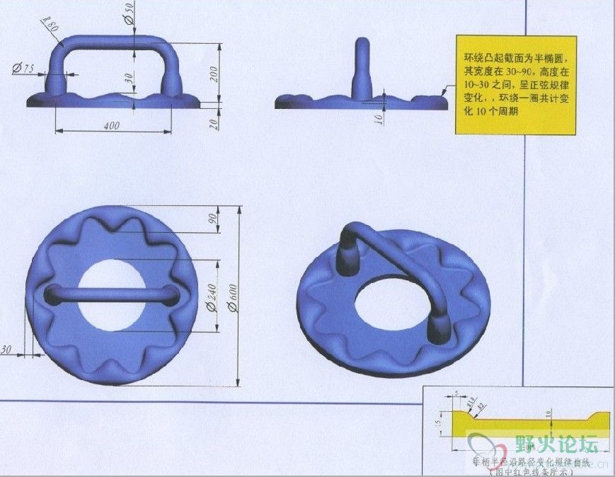

[求助] 大神们看看这个怎么做 求教
发表于 2014-1-20 15:28 | 显示全部楼层 |阅读模式
找个大神求教

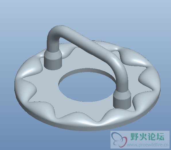

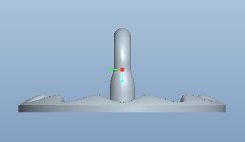

发表于 2014-1-20 16:27 | 显示全部楼层
你这个凸起有问题!我做一个你看看吧,图中凸起的标注描述是有问题的,应该是30-60.尺寸描述错了!!!

文件就上不了 储存不够大  尺寸应该没问题

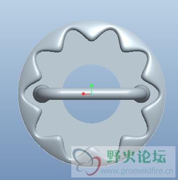

发表于 2014-1-21 09:09 | 显示全部楼层
2楼的把扫描关系调整一下
sd10=30-15*cos(trajpar*360*10)
sd7=15-5*cos(trajpar*360*10)

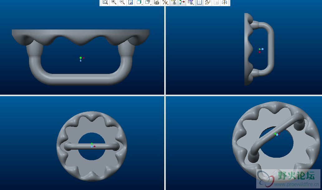

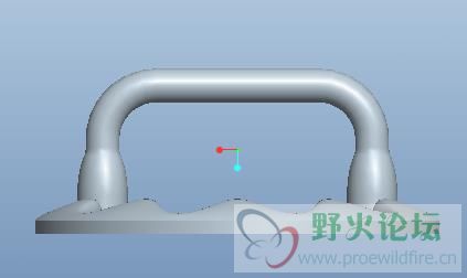

发表于 2014-1-21 10:26 | 显示全部楼层
早上过来我也做了一个。
creo proe 5.0
突然发现,早上做的那个有一部分是曲面。又改了一下。
sd13=60-30*cos(trajpar*360*10)
sd15=20-10*cos(trajpar*360*10)
prt001.prt.zip
