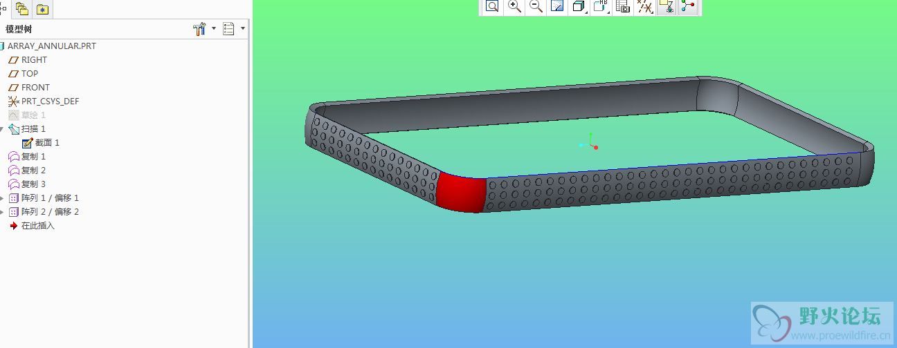

我想给零件外围添加一圈特征,几个大面上没问题,在四个圆角处做不好,请大家帮忙看看,如何在红色的面上做出均匀的阵列特征,最好附上图档,谢谢

发表于 2014-1-20 14:40 | 显示全部楼层
圆角处可以选用曲面偏移。

 楼主| 发表于 2014-1-20 14:50 | 显示全部楼层
robing 发表于 2014-1-20 14:40
圆角处可以选用曲面偏移。
先在平面上做,然后再折弯。不知道这样行不行。
前面的结构已经做好了,不好再做成平面-折弯的处理吧。

发表于 2014-1-20 14:52 | 显示全部楼层
那你就曲面偏移呗。

发表于 2014-1-21 09:05 | 显示全部楼层
扁平阵列在折弯
