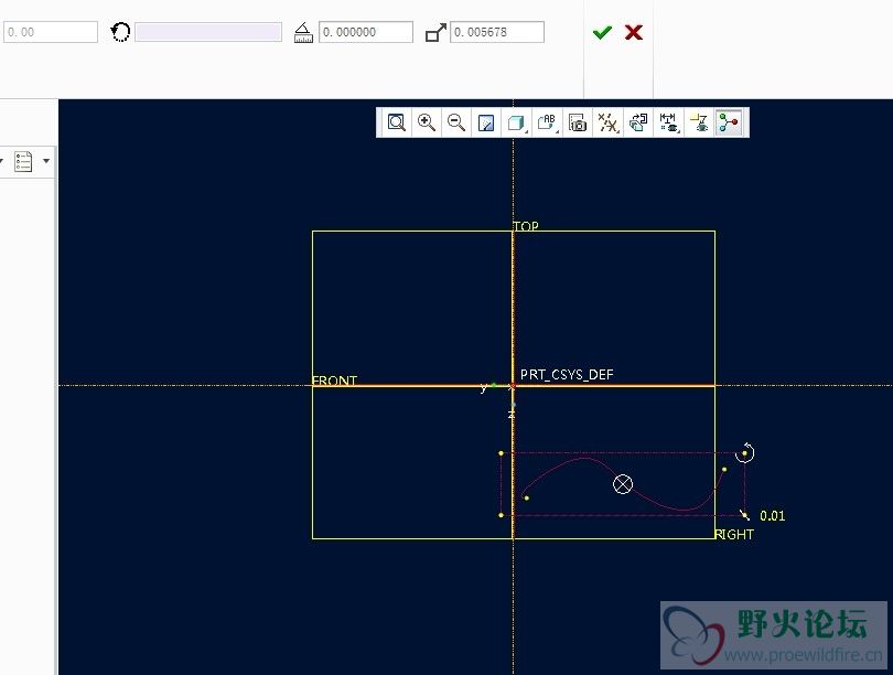

Creo能在草绘中,注意是草绘中@使用方程画曲线吗?
或者有其他一些办法画,但是需要在草绘中,请大神们指教啊!

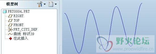

发表于 2014-1-20 17:26 | 显示全部楼层
草绘环境,还真的没搞过,之前都是这样搞的
CAS中画好方程曲线,存成DXF
然后在,CROE草里用文件系统,读入外部数据的方式,
把之前的DXF文件读入
这样可以得到想要的方程曲线

 楼主| 发表于 2014-1-21 15:33 | 显示全部楼层
CAS中画好方程曲线,存成DXF
然后在,CROE草里用文件系统,读入外 ...
导入的方法我试过了....但是如果导入的曲线是多段连接的话,导入之后段与段之间会变成不是连接的.是不是因为画的时候设置的精度不够啊????

发表于 2014-1-22 13:12 | 显示全部楼层
你要二维里面的也可以啊
用基准曲线就可以了
95
124
发表于 2014-1-22 13:17 | 显示全部楼层
先这样
先选这个
先选这个
然后一步步做就可以
然后一步步做就可以了
然后一步步做就可以了
204
238
 楼主| 发表于 2014-1-24 13:52 | 显示全部楼层
mirroruglily 发表于 2014-1-22 13:17
先这样
然后一步步做就可以
囧....使用基准曲线不就是在3D Part零件里啊?只是你的曲线是2D的嘛。可能我是表达不清楚,我希望是在草绘中能画啊,就是我用变截面扫描的时候要用到的图形,在草绘中画的轨迹啊。。。。

发表于 2014-1-25 00:11 | 显示全部楼层
投影到草绘不就行了吗?

 楼主| 发表于 2014-1-27 11:48 | 显示全部楼层
mirroruglily 发表于 2014-1-25 00:11
投影到草绘不就行了吗?
这个可行!!!非常感谢!
